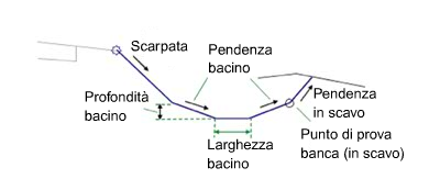

Questo componente sezione tipo presenta un funzionamento analogo a quello del componente sezione tipo Scarpata con bacino, con le seguenti caratteristiche aggiuntive:

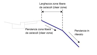

In condizioni di rilevato le berme sono facoltative. In assenza di berme, vengono aggiunte prima una pendenza di zona libera da ostacoli (clear zone), quindi una pendenza in rilevato della scarpata.
Il valore di Larghezza fosso può essere controllato mediante un tracciato facoltativo. I valori di Larghezza ed Altezza berme possono essere controllati rispettivamente mediante un tracciato e un profilo. Inoltre, Posiziona materiale di rivestimento deve includere tutti i collegamenti delle sezioni tipo della scarpata compresi tra il punto cardine e il terreno esistente.
Il punto di associazione si trova sul bordo interno della scarpata interna del bacino. Questo componente può essere collegato al lato sinistro o destro.
Nota: tutte le quote sono espresse in metri o in piedi, se non diversamente indicato. Tutte le pendenze sono espresse come rapporto scostamento orizzontale su differenza di quota (ad esempio 4 : 1) a meno che il segno "%" non indichi che vanno espresse in percentuale.

| Side | Specifica il lato in cui inserire il componente sezione tipo | Sinistro / Destro | Destro |
| Collegamento di scarpata | Include od omette il collegamento di scarpata | Includi / Ometti | Includi |
| Berma | Include od omette la berma in condizioni di rilevato | Includi / Ometti | Ometti |
| Pendenza scarpatina interna fosso | Pendenza per il collegamento della scarpata interna del bacino | Numerico, positivo | 3 ( : 1) |
| Larghezza scarpatina interna del fosso | La larghezza della scarpatina interna del fosso | Numerico, positivo |
1.2 m 4.0 piedi |
| Profondità bacino | La profondità del fondo del bacino dalla parte inferiore del collegamento della scarpata interna | Numerico, positivo | 0.0 |
| Pendenza bacino | Pendenza dei lati del bacino | Numerico, positivo | 4 (:1) |
| Larghezza bacino | Larghezza del bacino (parte orizzontale) | Numerico, positivo |
1.8 m 6.0 piedi |

| Pendenza in scavo | Pendenza del collegamento di scarpata in condizioni di scavo | Numerico, positivo | 3 ( : 1) |
| Larghezza zona libera da ostacoli (clear zone) | Larghezza della zona libera da ostacoli (clear zone) prima dell'aggiunta del collegamento rilevato | Numerico, positivo |
6 m 20 piedi |
| Pendenza zona libera da ostacoli (clear zone) | Pendenza della zona libera da ostacoli (clear zone) | Numerico, positivo | 6 (:1) |
| Pendenza in rilevato | Pendenza del collegamento di scarpata in condizioni di rilevato | Numerico, positivo | 3 ( : 1) |

Questo componente sezione tipo crea i collegamenti per la scarpata interna e il bacino al di fuori del punto di prova. Se viene specificato un profilo, la larghezza della scarpata interna varierà in modo da contenere il profilo del bacino. Se il punto di prova si trova in scavo, l'intercettazione scarpata viene calcolata sulla superficie obiettivo secondo la pendenza in scavo definita.

Se si trova in rilevato ed è impostata l'omissione delle berme, viene aggiunto un collegamento dal punto di associazione in corrispondenza della pendenza della zona libera da ostacoli (clear zone) al punto in cui viene raggiunta la larghezza di tale zona. Quindi viene aggiunto un collegamento di scarpata alla superficie obiettivo con la pendenza in rilevato specificata. Se il collegamento della zona libera da ostacoli (clear zone) interseca il terreno esistente, esso si interromperà in corrispondenza del punto di intersezione.
