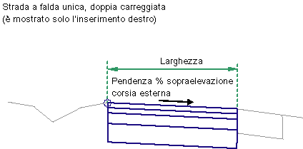

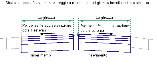

Corsia esterna con sopraelevazione ed allargamento
Questo componente sezione tipo inserisce una corsia di percorrenza applicando il valore della pendenza di sopraelevazione della corsia esterna e allarga la pavimentazione in corrispondenza delle regioni in cui è applicata una sopraelevazione.
Può essere utilizzato per la maggior parte delle strade a singola o a doppia carreggiata che non presentano alcun cambio di pendenza della corsia su entrambi i lati. Può anche essere usato per le corsie esterne di autostrade a doppia carreggiata a doppia falda o con doppia pendenza trasversale. La struttura della pavimentazione è conforme agli standard descritti in "Struttura del marciapiede su sezioni pavimentate" nel Manuale dell'utente di Autodesk Civil 3D. L'unica differenza tra questo componente sezione tipo e il componente Corsia esterna con sopraelevazione è rappresentata dall'allargamento della pavimentazione nelle regioni in cui è applicata una sopraelevazione del modellatore.
Associazione
Il punto di associazione è (a) sul ciglio interno della corsia sul profilo progetto, se il punto di inserimento è Colmo stradale, o (b) sul ciglio esterno della corsia, se il punto di inserimento è sul ciglio della corsia. Questo componente può essere associato al lato sinistro o destro.
