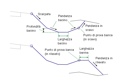

Questo componente sezione tipo inserisce i collegamenti per la creazione di un bacino (fosso ampio) e di una scarpata per la condizione di scavo o un bacino con una berma e scarpata per la condizione di rilevato.
Il collegamento scarpata finale può essere omesso nei casi in cui il tipo di modellatore deve essere necessariamente lasciato in uno stato non completo. Questa situazione potrebbe verificarsi, ad esempio, per consentire il collegamento tra superfici scarpate di proprietà adiacenti e il punto di cardine della sezione stradale incompleta.
È anche possibile specificare materiali di rivestimento facoltativi per i collegamenti di scarpata e altri collegamenti (Tutti i collegamenti, Collegamenti di scarpata, Solo collegamenti rilevato e Nessuno).
Il punto di associazione si trova sul bordo interno della scarpata interna del bacino. Questo componente può essere collegato al lato sinistro o destro.
Nota: tutte le quote sono espresse in metri o in piedi, se non diversamente indicato. Tutte le pendenze sono espresse come rapporto scostamento orizzontale su differenza di quota (ad esempio 4 : 1) a meno che il segno "%" non indichi che vanno espresse in percentuale.

Il componente sezione tipo costruisce i collegamenti per la scarpata interna e il bacino al di fuori del punto di prova. Se viene fornito un profilo, la larghezza della scarpata interna varia in base al profilo del bacino, mentre la profondità del bacino viene mantenuta costante. Se il punto di prova si trova in scavo, l'intercettazione scarpata viene calcolata sulla superficie obiettivo secondo la Pendenza in scavo definita. Se si trova in rilevato, viene aggiunto un collegamento sommità di berma e l'intercettazione scarpata viene calcolata sulla superficie obiettivo secondo la Pendenza in rilevato definita. Il collegamento di scarpata non viene inserito se Ometti collegamento di scarpata è impostato su True. Se il collegamento sommità di berma interseca la superficie obiettivo, la sezione termina in corrispondenza del punto di intersezione.
Analogamente agli altri componenti sezione tipo scarpata, anche questo consente facoltativamente di aggiungere un materiale di rivestimento. È possibile specificare tre intervalli di pendenze. Il primo tipo di materiale viene applicato se la pendenza dei collegamenti raggiunge il valore di pendenza specificato. Dalla pendenza 1 alla pendenza 2, viene applicato il secondo tipo di materiale. Allo stesso modo, se le pendenze dei collegamenti rientrano nei valori delle pendenza 2 e 3, viene applicato il materiale 3. Se il valore di pendenza piana dei collegamenti è superiore al limite di pendenza 3, non vengono applicati materiali.
Se al componente sezione tipo viene aggiunto un materiale di rivestimento, ai collegamenti di scarpata vengono aggiunti collegamenti paralleli con lo spessore specificato. Questo parametro Spessore (ad esempio Spessore materiale 1) viene misurato perpendicolarmente rispetto al collegamento.Ai collegamenti di livello inferiore e ai collegamenti di scarpata vengono attribuiti rispettivamente il codice Datum e il codice Top. Il codice delle forme racchiuse da questi materiali corrisponde al nome del materiale.
In Autodesk Civil 3D 2010 e versioni precedenti, il parametro Spessore materiale veniva misurato verticalmente. In Autodesk Civil 3D 2011 e versioni successive, questo parametro viene misurato perpendicolarmente rispetto al collegamento. Pertanto se si apre in Autodesk Civil 3D 2011 o versioni successive una Carta contenente componenti sezione tipo creati in Autodesk Civil 3D 2010 o versioni precedenti e vengono ricreati i modellatori, questo parametro viene modificato in modo da riflettere il nuovo funzionamento. I rapporti sui volumi che utilizzano questo componente sezione tipo verranno aggiornati in modo da riflettere il nuovo comportamento.
In modalità layout questo componente sezione tipo disegna la scarpata interna, la scarpata del bacino e la parte inferiore del bacino in base ai parametri di input specificati. Entrambi i collegamenti in condizioni di sterro e riporto vengono mostrati con linee tratteggiate, con i collegamenti di scarpata estesi verso l'esterno per una larghezza di 3 metri o 10 piedi secondo le pendenze definite. I collegamenti scarpata terminano con frecce rivolte verso l'esterno.
