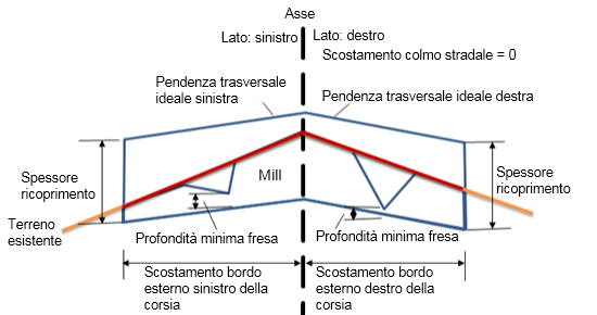

ColmoStradaleFresaRicoprimento
Questo componente sezione tipo aggiunge uno strato di ricoprimento sulla sommità di una sezione stradale a doppia falda esistente con aggiunto uno strato di fresatura, come richiesto.
Associazione
Il punto di associazione è il punto del colmo stradale dello strato di ricoprimento con pendenza trasversale terreno finito.
Parametri di input
Nota: Tutte le quote sono espresse in metri o in piedi, se non diversamente indicato. Tutte le pendenze sono espresse come rapporto scostamento orizzontale su differenza di quota a meno che il segno "%" non indichi che vanno espresse in percentuale.
Parametro Descrizione Tipo Default
Scostamento colmo stradale Scostamento positivo o negativo del punto del colmo stradale. Numerico 0.000 m (0.000 piedi)
Opzioni profilo di utilizzo colmo stradale Selezionare per vincolare il bordo interno del punto del colmo stradale del ricoprimento ad un profilo o regolare la quota altimetrica del punto del colmo stradale per soddisfare lo spessore fresatura minimo. Definito dall'utente Spessore fresatura minimo

Pendenza trasversale ideale sinistra Specifica la pendenza trasversale ideale sinistra definita dall'utente. Numerico, negativo -2.00%
Spessore fresatura minimo sinistro La profondità minima fresatura tra la parte inferiore del layer di fresatura e la parte inferiore del layer terreno esistente sul lato sinistro. Numerico, positivo 0.300 m (0.300 ft)
Tolleranza pendenza sinistra Tolleranza per la variazione della pendenza ricoprimento sinistra. Numerico 0.50%
Pendenza trasversale ideale destra Specifica la pendenza trasversale ideale destra definita dall'utente. Numerico, negativo -2.00%
Spessore fresatura minimo destro La profondità minima fresatura tra la parte inferiore del layer di fresatura e la parte inferiore del layer terreno esistente sul lato destro. Numerico, positivo 0.300 m (0.300 ft)
Tolleranza pendenza destra Tolleranza per la variazione della pendenza ricoprimento sinistra. Numerico 0.50%
Larghezza corsia sinistra La larghezza corsia sinistra, determinata dallo scostamento del bordo esterno della corsia sinistra dal bordo interno della corsia sinistra. Numerico, negativo -12.000 m (-12.000 piedi)
Larghezza corsia destra La larghezza corsia destra, determinata dallo scostamento del bordo esterno della corsia destra dal bordo interno della corsia destra. Numerico, positivo 12.000 m (12.000 ft)

Funzionamento
Questo componente sezione tipo presuppone che non venga aggiunto alcuno strato di livellamento.
Codici punto, collegamento e forma
Nella tabella seguente sono elencati i codici punto, collegamento e forma di questo componente sezione tipo ai quali sono assegnati codici. Quelli che non dispongono di codice non sono inclusi nella tabella.
Punto, collegamento o forma Codice Descrizione
P1 Crown Punto del colmo stradale per sommità del ricoprimento
P2, P3 EOV Bordi di ricoprimento su finitura finita per il lato sinistro e destro della strada
P4 Crown_Overlay Punto del colmo stradale per fondo di fresatura
P5, P6 EOV_Overlay Bordi del fondo di fresatura per il lato sinistro e destro della strada
P7, P8 EOV_Milling Bordi della sommità di fresatura per il lato sinistro e destro della strada
P9 Crown_offset Scostamento del punto del colmo stradale dal punto di associazione.
L1, L2 Top, Pave Sommità del ricoprimento per lato sinistro e destro della strada
L3, L4, L5, L6 Overlay Collegamenti per lo strato di ricoprimento.
L7, L8 Mill Collegamenti Mill (altezza) per lato sinistro e destro della strada
S1 Overlay Area tra sommità e fondo del ricoprimento
S2 Mill Area tra sommità e fondo di fresatura
Diagramma di codifica
