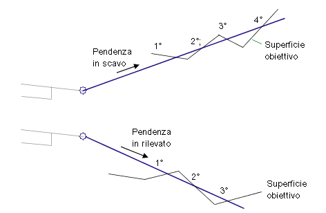

Scarpata con intercetta multipla
Questo componente sezione tipo viene utilizzato quando una pendenza di scarpata in scavo o in rilevato può avere più intersezioni con la superficie obiettivo.
Un parametro di input controlla quale intercettazione viene utilizzata.
È anche possibile specificare materiali di rivestimento facoltativi per i collegamenti di scarpata e altri collegamenti (Tutti i collegamenti, Collegamenti di scarpata, Solo collegamenti rilevato e Nessuno).
Associazione
Il punto di associazione si trova in corrispondenza del punto di cardine del collegamento di scarpata. Questo componente può essere collegato al lato sinistro o destro.

Funzionamento
Il componente sezione tipo cerca tutti i punti di fine scarpata possibili per la condizione di pendenza in scavo. Se vengono trovati uno o più punti di fine scarpata, questi vengono ordinati e numerati per scostamenti crescenti dal punto di cardine. Il collegamento di scarpata termina al punto che corrisponde al valore Numero intercettazione. Se il numero di intercettazione è maggiore del numero delle intercettazioni trovate, viene utilizzata l'ultima intercettazione.
Se non vengono individuati punti di fine scarpata per la condizione di scavo, il processo viene ripetuto per la condizione di rilevato.
Analogamente agli altri componenti sezione tipo scarpata, anche questo consente facoltativamente di aggiungere un materiale di rivestimento. È possibile specificare tre intervalli di pendenze. Il primo tipo di materiale viene applicato se la pendenza dei collegamenti raggiunge il valore di pendenza specificato. Dalla pendenza 1 alla pendenza 2, viene applicato il secondo tipo di materiale. Allo stesso modo, se le pendenze dei collegamenti rientrano nei valori delle pendenza 2 e 3, viene applicato il materiale 3. Se il valore di pendenza piana dei collegamenti è superiore al limite di pendenza 3, non vengono applicati materiali.
Se al componente sezione tipo viene aggiunto un materiale di rivestimento, ai collegamenti di scarpata vengono aggiunti collegamenti paralleli con lo spessore specificato. Questo parametro Spessore (ad esempio Spessore materiale 1) viene misurato perpendicolarmente rispetto al collegamento.Ai collegamenti di livello inferiore e ai collegamenti di scarpata vengono attribuiti rispettivamente il codice Datum e il codice Top. Il codice delle forme racchiuse da questi materiali corrisponde al nome del materiale.
Nota:
In Autodesk Civil 3D 2010 e versioni precedenti, il parametro Spessore materiale veniva misurato verticalmente. In Autodesk Civil 3D 2011 e versioni successive, questo parametro viene misurato perpendicolarmente rispetto al collegamento. Pertanto se si apre in Autodesk Civil 3D 2011 o versioni successive una Carta contenente componenti sezione tipo creati in Autodesk Civil 3D 2010 o versioni precedenti e vengono ricreati i modellatori, questo parametro viene modificato in modo da riflettere il nuovo funzionamento. I rapporti sui volumi che utilizzano questo componente sezione tipo verranno aggiornati in modo da riflettere il nuovo comportamento.
Funzionamento in modalità layout
In modalità layout questo componente sezione tipo visualizza entrambe le soluzioni di sterro e riporto con linee tratteggiate estese verso l'esterno per una distanza di 3 metri o 10 piedi. I collegamenti scarpata terminano con frecce rivolte verso l'esterno.
