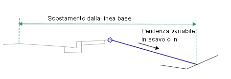

Scarpata scostamento imposto
Questo componente sezione tipo inserisce un collegamento di scarpata dal punto di associazione ad un determinato scostamento dalla linea base.
È anche possibile specificare materiali di rivestimento facoltativi per i collegamenti di scarpata e altri collegamenti (Tutti i collegamenti, Collegamenti di scarpata, Solo collegamenti rilevato e Nessuno).
Associazione
Il punto di associazione si trova sul bordo interno del collegamento di scarpata.

Funzionamento
Un collegamento di scarpata viene inserito dal punto di associazione alla superficie in corrispondenza dello scostamento determinato.

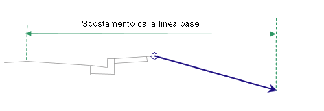

Funzionamento in modalità layout
In modalità layout questo componente sezione tipo visualizza un collegamento che si estende verso l'esterno ad una pendenza di -4 : 1 rispetto allo scostamento specificato. Il collegamento di scarpata termina con una freccia rivolta verso l'esterno.
