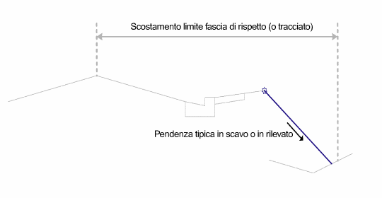

Nella seguente illustrazione viene mostrato il primo caso.
La pendenza tipica della scarpata fa sì che il punto di aggancio rientri nel limite di scostamento specificato dal valore numerico o dalla posizione del tracciato.

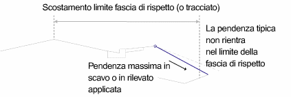

Nella seguente illustrazione viene mostrato il secondo caso.
La pendenza tipica della scarpata impedisce che il punto di aggancio rientri nel limite di scostamento specificato dal valore numerico o dalla posizione del tracciato. Se il parametro di input Mantieni pendenza è impostato su Mantieni pendenza massima, la pendenza viene aumentata fino a raggiungere il valore massimo. Una volta raggiunto tale valore, esso verrà mantenuto e il punto di aggancio supererà il limite della fascia di rispetto.

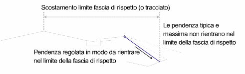

Nella seguente illustrazione viene mostrato il terzo caso.
La pendenza tipica della scarpata impedisce che il punto di aggancio rientri nel limite di scostamento specificato dal valore numerico o dalla posizione del tracciato. Se il parametro di input Mantieni pendenza è impostato su Ignora pendenza massima, vengono ignorate le restrizioni relative alla pendenza e il punto di aggancio viene inserito nella posizione di scostamento della fascia di rispetto.
