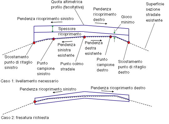

Questo componente sezione tipo aggiunge uno strato di ricoprimento su una sezione stradale a doppia falda esistente, con aggiunta di uno strato di fresatura e livellamento, come richiesto.
Il punto di associazione è il punto del colmo stradale sulla finitura di ricoprimento.

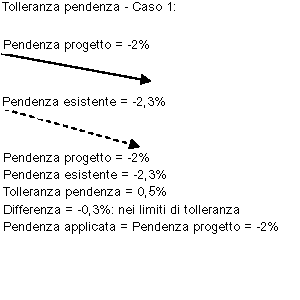

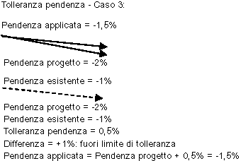

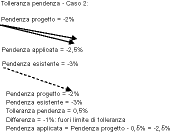

Tolleranza pendenza % |
Valore della variazione dai valori di progettazione consentito per le pendenze di ricoprimento. La tolleranza della pendenza non è usata se la pendenza di ricoprimento è specificata come M (per i dettagli vedere Funzionamento). |
Numerico, positivo |
0.5% |
Usa profilo |
Seleziona se mantenere la sommità del ricoprimento nel punto di ritaglio interno alla quota altimetrica del profilo modellatore, o se impostare la posizione verticale dello strato di ricoprimento in base al valore di gioco minimo. |
Elenco di selezione |
Usa gioco minimo |
Gioco minimo +/- |
Gioco verticale minimo tra la superficie esistente e il fondo dello strato di ricoprimento. Un valore positivo colloca il collegamento del fondo del ricoprimento sopra la superficie esistente, creando uno strato Livellamento sotto il ricoprimento. Un valore negativo colloca il collegamento del fondo del ricoprimento sotto la superficie esistente, creando uno strato Fresatura che coincide con una parte dello strato Ricoprimento. |
Numerico |
0.100 m 0.30 piedi |
Spessore ricoprimento |
Spessore dello strato di ricoprimento |

Questo componente sezione tipo consente di inserire collegamenti paralleli che definiscono la sommità e il fondo di uno strato di ricoprimento su ciascun lato che si unisce al punto del colmo stradale. I collegamenti vengono inseriti dallo scostamento del punto di colmo stradale agli scostamenti di ritaglio destro e sinistro.

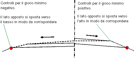

Punto di gioco minimo
Il diagramma seguente mostra il metodo di determinazione del punto in cui si applica il gioco minimo.

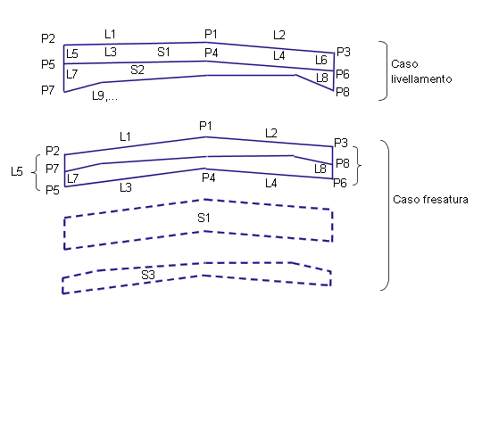

Nella tabella seguente sono elencati i codici punto, collegamento e forma di questo componente sezione tipo ai quali sono assegnati codici. Quelli che non dispongono di codice non sono inclusi nella tabella.
Punto, collegamento o forma |
Codice |
Descrizione |
P1 |
Crown |
Colmo stradale sulla finitura |
P2, P3 |
EOV |
Bordi di ricoprimento sulla finitura |
P4 |
Crown_Overlay |
Colmo stradale al fondo del ricoprimento |
P5, P6 |
EOV_Overlay |
Bordi della parte inferiore di ricoprimento |
L1, L2 |
Top, Pave |
Parte superiore del ricoprimento |
L3 - L6 |
Overlay |
Collegamenti di ricoprimento. Si noti che L5, L6 vanno dal fondo alla sommità del ricoprimento in entrambi i casi di Fresatura e Livellatura. |
L7, L8 |
Level Mill |
Verticali dalla superficie esistente al fondo del ricoprimento: Level - Nel caso del livellamento. Mill - Nel caso della fresatura. |
S1 |
Overlay |
Area tra fondo e sommità del ricoprimento. Questa area si sovrappone all'area di fresatura (S3) nel caso della Fresatura, come illustrato di seguito. |
S2 |
Level |
Area sopra la superficie esistente e sotto il fondo del ricoprimento (caso Livellamento) |
S3 |
Mill |
Area sotto la superficie esistente e sopra il fondo del ricoprimento (caso Fresatura). Questa area si sovrappone all'area Ricoprimento, come illustrato di seguito. |
