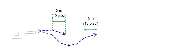

Altezza max in scavo piana
Altezza massima consentita del collegamento di chiusura che utilizza la Pendenza in scavo piana
Numerico, positivo
1.5 m
5 piedi
Pendenza in scavo media
Pendenza in scavo che consente di verificare se il collegamento Pendenza in scavo piana supera il valore Altezza max in scavo piana
Numerico, positivo
4 ( : 1)
Altezza max in scavo media
Altezza massima consentita del collegamento di chiusura che utilizza Pendenza in scavo media.
Numerico, positivo
3 m
10 piedi

Altezza max in rilevato piana
Altezza massima consentita del collegamento di chiusura che utilizza Pendenza in rilevato piana
Numerico, positivo
1.5 m
5 piedi
Pendenza in rilevato media
Pendenza in rilevato per verificare se il collegamento Pendenza in rilevato piana supera Altezza max in rilevato piana
Numerico, positivo
4 ( : 1)
Altezza max in rilevato media
Altezza massima consentita del collegamento di chiusura che utilizza Pendenza in rilevato media
Numerico, positivo
3 m
10 piedi

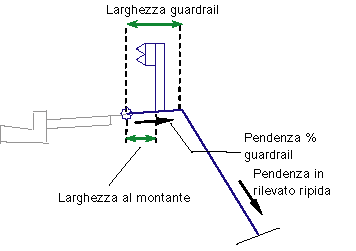

Larghezza guardrail
Larghezza del collegamento di allargamento del guardrail per le pendenze in rilevato che utilizzano Pendenza in rilevato ripida. Utilizzare zero per non allargare il guardrail.
Numerico, positivo

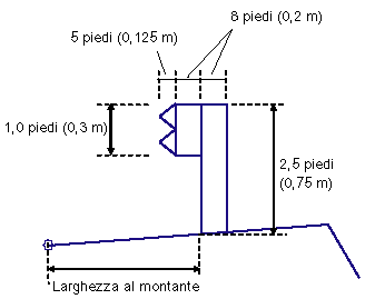

Larghezza al montante
Quando il guardrail è incluso, la larghezza dal punto di associazione al bordo interno del montante del guardrail.
Numerico
0.3 m
1 piede

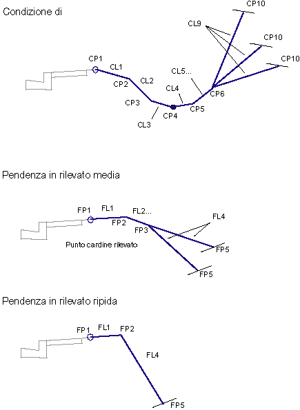

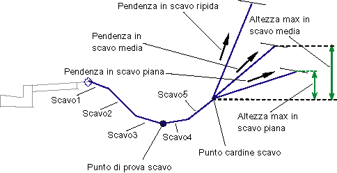

Funzionamento
Questo componente sezione tipo è progettato per contenere una vasta gamma di configurazioni con zona libera da ostacoli (clear zone), sezione in scavo e sezione in rilevato. Consente un massimo di otto collegamenti da usare nelle sezioni in scavo dal bordo della sezione stradale al punto di cardine per l'intercettazione in scavo. Qualsiasi collegamento può essere utilizzato come punto di prova scavo. È possibile utilizzare fino a tre collegamenti in rilevato sul punto di cardine in rilevato, e viene fornito un allargamento speciale della banchina del guardrail per le condizioni di rilevato a forte inclinazione.
I collegamenti in scavo sono denominati Scavo 1, Scavo 2, fino a Scavo 8. il valore di input Punto di prova scavo indica quale collegamento in scavo finisce in corrispondenza del punto di prova scavo. I passaggi logici utilizzati sono i seguenti:
  1. I collegamenti alla superficie in scavo sono costruiti temporaneamente da Scavo 1 alla fine del collegamento in scavo in corrispondenza del punto di prova.
  2. Se il punto di prova, o qualsiasi parte della superficie temporanea, si trova al di sotto della superficie obiettivo, la sezione viene completata come sezione in scavo. Se l'intero gruppo di collegamenti temporanei si trova al di sopra della superficie obiettivo, la sezione viene completata come sezione in rilevato.
L'esempio in scavo nel diagramma del componente sezione tipo illustra dove sono definiti cinque collegamenti in scavo. Il punto di prova scavo si trova sul terzo collegamento. L'esempio in rilevato illustra due collegamenti in rilevato definiti.

Sezione in scavo
  1. Se il punto di prova scavo si trova al di sopra della superficie obiettivo, i collegamenti vengono tracciati all'indietro dal punto di prova fino al rilevamento di un'intersezione con la superficie obiettivo. La sezione viene terminata in questo punto.
  2. Se il punto di prova si trova al di sotto della superficie obiettivo, i collegamenti in scavo che rimangono vengono aggiunti uno ad uno. Viene eseguita la verifica di ciascun collegamento per controllare che intersechi la superficie scarpata. In questo caso, la sezione in scavo termina in corrispondenza del punto di intersezione e vengono assegnati i codici Cardine e Scarpata.
  3. Per chiudere la superficie obiettivo in scavo:
    • Se Includi collegamento di scarpata è impostato su False, non viene calcolata alcuna intercettazione scarpata.
    • L'intercettazione della superficie scarpata viene calcolata con il valore Pendenza in scavo piana.
    • Se l'altezza della pendenza in scavo piana supera il valore Altezza max in scavo piana, l'intercettazione della superficie scarpata viene ricalcolata mediante il valore Pendenza in scavo media.
    • Se l'altezza della pendenza in scavo media supera il valore Altezza max in scavo media, l'intercettazione della superficie scarpata viene ricalcolata mediante il valore Pendenza in scavo ripida.

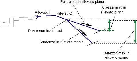

Sezione in rilevato
  1. I collegamenti in rilevato vengono aggiunti verso l'esterno dal punto di associazione al punto di cardine in rilevato, ovvero il bordo esterno dell'ultimo collegamento in rilevato diverso da zero.
  2. Quando un collegamento in rilevato interseca la superficie scarpata prima di raggiungere il punto di cardine, la sezione viene terminata in corrispondenza dell'intersezione e vengono assegnati i codici Cardine e Punto di fine scarpata appropriati.
  3. Per chiudere la superficie obiettivo in rilevato:
    • L'intercettazione della superficie obiettivo viene calcolata mediante il valore Pendenza in rilevato piana. Se l'altezza del collegamento di intercettazione non supera il valore Altezza max in rilevato piana, questa pendenza viene utilizzata per aggiungere il collegamento alla sezione tipo. In caso contrario:
    • L'intercettazione della superficie obiettivo viene ricalcolata mediante il valore Pendenza in rilevato media. Se l'altezza del collegamento di intercettazione non supera il valore Altezza max in rilevato media, questa pendenza viene utilizzata per aggiungere il collegamento alla sezione tipo. In caso contrario:
    • Se viene specificata una larghezza del guardrail diversa da zero, i collegamenti (Rilevato 1, Rilevato 2 e così via) vengono rimossi. Il collegamento di allargamento del guardrail viene aggiunto in corrispondenza del punto di associazione mediante i parametri Larghezza guardrail e Pendenza % guardrail. L'intercettazione della superficie obiettivo viene ricalcolata dal bordo esterno del collegamento di allargamento del guardrail utilizzando il valore Pendenza in rilevato ripida e il collegamento viene aggiunto alla sezione tipo.
    • Se la larghezza del guardrail corrisponde a zero, la pendenza in rilevato ripida viene applicata dal punto di cardine in rilevato.
Alle sezioni in rilevato che soddisfano i criteri per l'utilizzo della pendenza in rilevato ripida è possibile applicare una struttura di guardrail. Se i criteri sono soddisfatti, se il valore Larghezza guardrail è diverso da zero e Includi guardrail è impostato su True, una struttura di guardrail viene disegnata in corrispondenza della progressiva. Le quote della struttura del guardrail sono fisse, come illustrato nel diagramma riportato di seguito.
Funzionamento in modalità layout
In modalità layout questo componente sezione tipo mostra entrambe le soluzioni di pendenza piana nelle condizioni di sterro e riporto con delle linee tratteggiate. Il collegamento di scarpata viene esteso verso l'esterno per una distanza orizzontale di 3 metri o 10 piedi e termina con una freccia.

Collegamento di scarpata finale
Top
Datum
Daylight
Daylight_Cut
Collegamento di scarpata per la sezione in scavo
Top
Datum
Daylight
Daylight_Fill
Collegamento di scarpata per la sezione in rilevato
Diagramma di codifica
