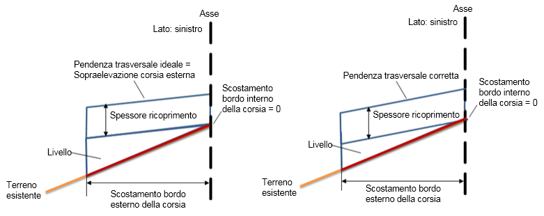

  • Sopraelevazione corsia esterna/interna
    Sopraelevazione corsia esterna o interna sostituirà la pendenza trasversale ideale. I valori di pendenza trasversale corretta per lo strato di ricoprimento saranno definiti dalla tabella di sopraelevazione per la sezione anziché dalla pendenza trasversale ideale.
    Nota: Se si è scelto Sopraelevazione corsia interna, ma il tracciato del modellatore di ristrutturazione non dispone di una tabella di sopraelevazione definita, Pendenza trasversale ideale verrà usato al suo posto.
    • Entro i limiti di tolleranza:
      • Se è definita una tabella di sopraelevazione per il tracciato: la pendenza trasversale corretta sarà il valore di sopraelevazione della corsia ottenuto dalla tabella di sopraelevazione.
      • Se non è definita una tabella di sopraelevazione per il tracciato: la pendenza trasversale: corretta sarà la pendenza ideale specificata.
        Nota: Questo funzionamento è identico all'opzione Definito dall'utente senza flapping.
    • Fuori i limiti di tolleranza:
      • Se è definita una tabella di sopraelevazione per il tracciato: la pendenza trasversale corretta sarà il valore di sopraelevazione della corsia ottenuto dalla tabella di sopraelevazione più o meno il valore di tolleranza della pendenza.
      • Se non è definita una tabella di sopraelevazione per il tracciato: la pendenza trasversale corretta sarà la pendenza ideale specificata più o meno il valore di tolleranza pendenza.

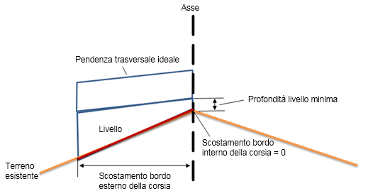

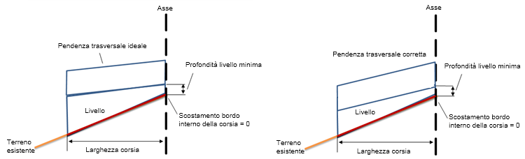

Larghezza corsia La larghezza corsia, determinata dallo scostamento del bordo esterno della corsia dal bordo interno della corsia. Numerico 0.000 m (0.000 piedi)
Utilizza opzioni profilo Selezionare per vincolare il bordo interno dello strato di ricoprimento ad un profilo, regolare la quota altimetrica su uno spessore di livello minimo o bloccare su un componente sezione tipo precedente.

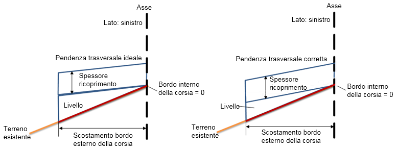

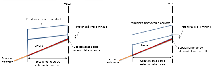

  • Spessore livello minimo
    La pendenza trasversale e le regolazioni della quota altimetrica soddisfano Spessore livello minimo e/o Spessore fresatura minimo. La base è la superficie esistente.
  • Usa profilo
    Non sarà presente alcuna regolazione della quota altimetrica. La quota altimetrica del punto di associazione componente sezione tipo di ristrutturazione corrisponderà al profilo assegnato. La regolazione della pendenza trasversale sarà determinata dalle Opzioni pendenza ricoprimento.
  • Blocca a precedente
    Non sarà presente alcuna regolazione della quota altimetrica. La quota altimetrica del punto di associazione componente sezione tipo di ristrutturazione corrisponderà al punto di associazione del componente sezione tipo precedente (nella maggior parte dei casi sarà il punto finale della corsia precedente). La regolazione della pendenza trasversale sarà determinata dalle Opzioni pendenza ricoprimento.
Definito dall'utente Spessore livello minimo
Spessore livello minimo Lo spessore livello minimo tra la superficie esistente e il fondo dello strato di ricoprimento. Numerico 0.300 m (0.300 ft)
Tolleranza pendenza La quantità di variazione consentita della pendenza trasversale ricoprimento rispetto alla pendenza trasversale terreno esistente o la pendenza trasversale ideale. Numerico, positivo 0,50%

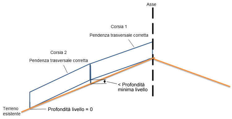

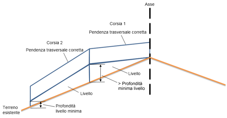

Bordo interno di scostamento corsia
Blocca a precedente 1
In questo caso di utilizzo la corsia 2 è impostata per utilizzare l'opzione Blocca al precedente. Il punto di associazione per la corsia 2 viene bloccato alla quota altimetrica dell'estremità della corsia 1. La profondità di livello in corrispondenza del punto iniziale della seconda corsia è maggiore della profondità minima livello specificata per quella corsia.
La pendenza trasversale corretta verrà calcolata e applicata, ma non verrà applicata alcuna regolazione o flapping delle quote altimetriche. In alcuni casi, la profondità minima livello potrebbe non essere soddisfatta.
Blocca a precedente 2
In questo caso di utilizzo la corsia 2 è impostata per utilizzare l'opzione Blocca al precedente. Il punto di associazione per la corsia 2 viene bloccato al componente sezione tipo della corsia 1. La profondità livello all'inizio della seconda corsia è minore della profondità minima livello specificata per quella corsia.

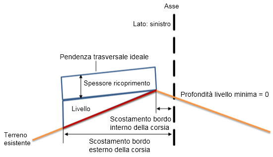

La pendenza trasversale ideale è uguale alla sopraelevazione corsia esterna.
Nota: Una tabella di sopraelevazione per il tracciato è richiesta per leggere questi valori. I valori di sopraelevazione saranno letti dalla tabella di sopraelevazione per il tracciato.

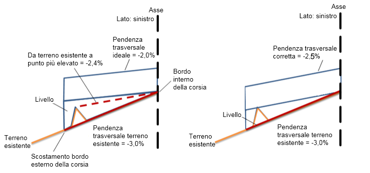

Questo componente sezione tipo presuppone che non venga aggiunto alcuno strato di fresatura.

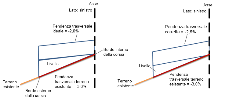

Caso 1-1: la pendenza trasversale ideale è superiore alla pendenza trasversale terreno esistente
Input:
Input
Pendenza trasversale ideale -2,0%
Spessore livello minimo 0
Tolleranza pendenza 0,50%
Opzioni pendenza ricoprimento Definito dall'utente con flapping
Utilizza opzioni profilo Spessore livello minimo
Bordo interno di scostamento corsia true (i valori variano)
Bordo esterno di scostamento corsia true (i valori variano)
Calcoli:
Input Value
Pendenza trasversale terreno esistente -3,0%
Pendenza trasversale terreno esistente - Pendenza trasversale ideale -1,0%
Tolleranza pendenza Pendenza terreno esistente meno pendenza trasversale ideale è -1%, che è maggiore della tolleranza pendenza di 0.5%
Pendenza trasversale corretta La pendenza trasversale corretta verrà corretta a -2.5%
Output Value
Pendenza trasversale corretta -2,5%

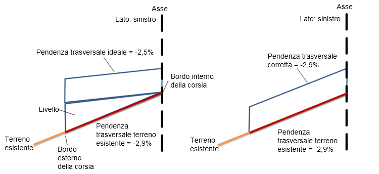

Case 1-2: Pendenza trasversale ideale maggiore della pendenza trasversale terreno esistente
Input:
Input
Pendenza trasversale ideale -2,5%
Calcoli:
Input Value
Pendenza trasversale terreno esistente -2,9%
Pendenza trasversale terreno esistente - Pendenza trasversale ideale -0,4%
Tolleranza pendenza Pendenza terreno esistente meno Pendenza trasversale ideale è -0.4%, che è minore della tolleranza pendenza di 0.5%.
Pendenza trasversale corretta La pendenza trasversale corretta sarà -2.9%
Output Value
Pendenza trasversale corretta -2,9%

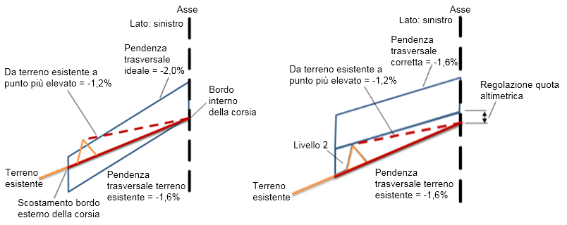

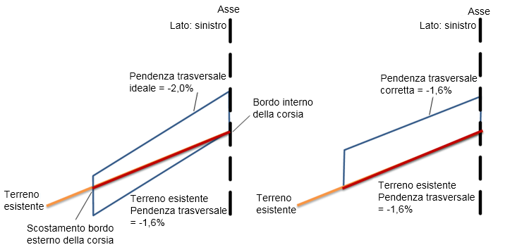

Case 1-3: Pendenza trasversale ideale minore della Pendenza trasversale terreno esistente
Input:
Input
Calcoli:
Input Value
Pendenza trasversale terreno esistente -1,6%
Pendenza trasversale corretta La pendenza trasversale corretta sarà -1.6%
Output Value
Pendenza trasversale corretta -1,6%

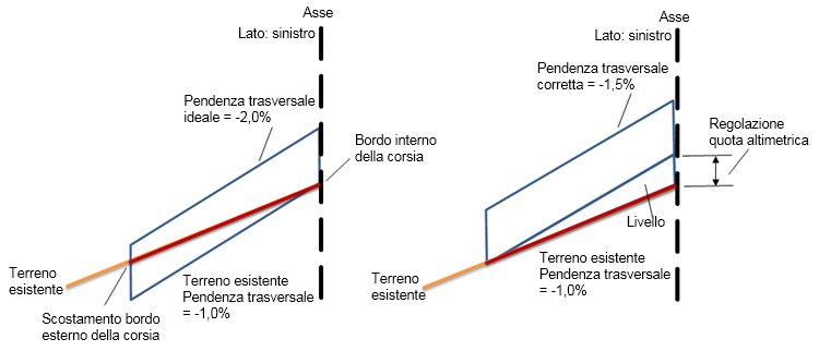

Case 1-4: Pendenza trasversale ideale minore della Pendenza trasversale terreno esistente
Input:
Input
Calcoli:
Input Value
Pendenza trasversale terreno esistente -1,0%
Tolleranza pendenza La pendenza terreno esistente meno la pendenza trasversale ideale è pari a -1.0%, ossia maggiore della tolleranza pendenza di 0.5%
Pendenza trasversale corretta La pendenza trasversale corretta sarà -1.5%
Output Value
Pendenza trasversale corretta -1,5%

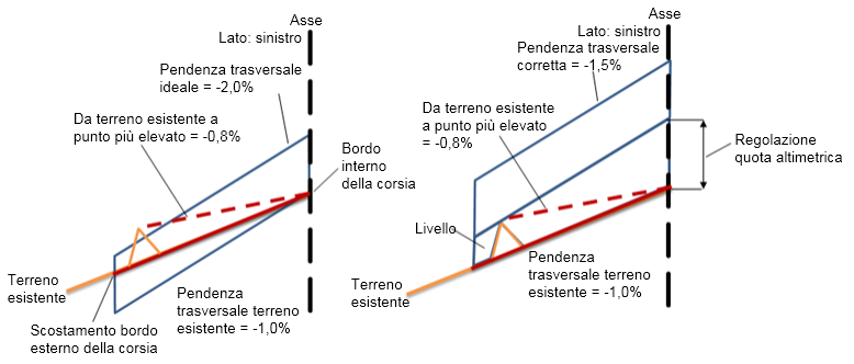

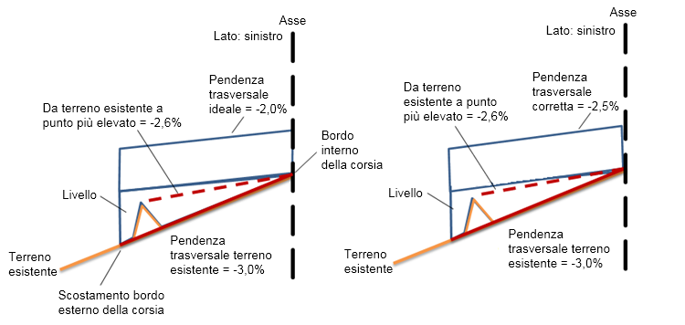

Caso 2-1: La pendenza trasversale ideale è maggiore del punto più elevato
Input:
Input
Calcoli:
Input Value
Pendenza trasversale terreno esistente - Pendenza trasversale ideale 1,0%
Pendenza trasversale del punto più elevato, misurata dal bordo interno della corsia al punto più elevato -2,6%
Pendenza trasversale del punto più elevato - Pendenza trasversale ideale -0,6%
Tolleranza pendenza La differenza di pendenza tra la pendenza trasversale terreno esistente meno la pendenza trasversale ideale è 1.0%, che è minore della tolleranza pendenza di 0.50%
Pendenza trasversale corretta La pendenza trasversale corretta sarà -2.5%
Output Value
Calcoli:
Input Value
Pendenza trasversale del punto più elevato, misurata dal bordo interno della corsia al punto più elevato -2,4%
Pendenza trasversale del punto più elevato - Pendenza trasversale ideale -0,4%
Tolleranza pendenza La pendenza trasversale terreno esistente meno la pendenza trasversale ideale è pari a 1.0%, che è maggiore della tolleranza pendenza di 0.5%
Output Value
Caso 2-3: La pendenza trasversale ideale è minore del punto più elevato
Input:
Input
Calcoli:
Input Value
Pendenza trasversale terreno esistente - Pendenza trasversale ideale 0,4%
Pendenza trasversale del punto più elevato, misurata dal bordo interno della corsia al punto più elevato -1,2%
Pendenza trasversale del punto più elevato - Pendenza trasversale ideale -0,8%
Tolleranza pendenza Pendenza terreno esistente meno Pendenza trasversale ideale è 0.4%, che è minore della tolleranza pendenza di 0.5%
Output Value
Caso 2-4: La pendenza trasversale ideale è minore del punto più elevato
Input:
Input
Calcoli:
Input Value
Pendenza trasversale del punto più elevato, misurata dal bordo interno della corsia al punto più elevato -0,8%
Pendenza trasversale del punto più elevato - Pendenza trasversale ideale -1,2%
Tolleranza pendenza Pendenza trasversale terreno esistente meno pendenza trasversale ideale è 1.0%, che è maggiore della tolleranza pendenza di 0.5%.
Output Value

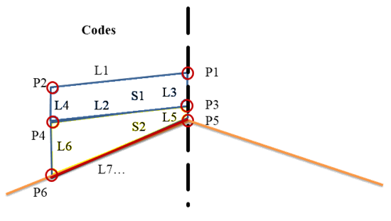

Codici punto, collegamento e forma.
Nella tabella seguente sono elencati i codici punto, collegamento e forma di questo componente sezione tipo ai quali sono assegnati codici. Quelli che non dispongono di codice non sono inclusi nella tabella.
Punto, collegamento o forma Codice Descrizione
P1, P2 EOV Bordi di ricoprimento sulla finitura
P3, P4 EOV_Overlay Bordi del fondo del ricoprimento
P5, P6 EOV_Leveling Bordi del fondo di livello
L1 Top, Pave Parte superiore del ricoprimento
L2, L3, L4 Overlay Collegamenti di ricoprimento
L5, L6 Level Nel caso di livellamento
S1 Overlay Area tra sommità e fondo del ricoprimento
S2 Level Area tra sommità e fondo del livello
L7 Terreno esistente Pendenza trasversale terreno esistente
Diagramma di codifica
