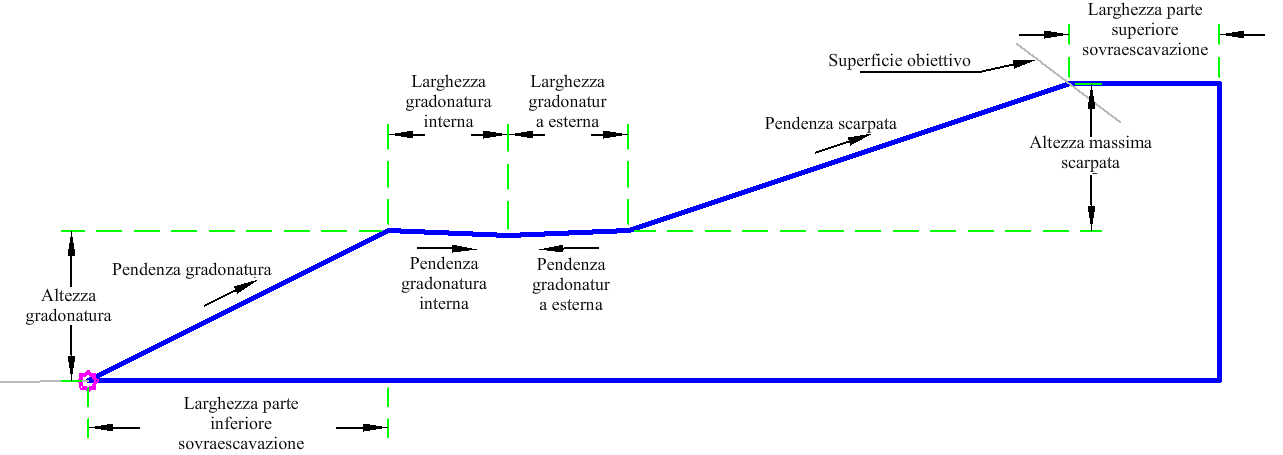

Il componente sezione tipo BasicBenchWithOverExcavation inserisce collegamenti per la creazione di pendenze in scavo o in rilevato con gradonatura ripetuta.
Si specifica un'altezza massima scarpata; se la distanza verticale tra il punto di inserimento e la superficie obiettivo è superiore all'altezza scarpata massima specificata, si verifica la gradonatura con i valori specificati di altezza, pendenza, inclinazione e larghezza della gradonatura; questa operazione si ripete fino al raggiungimento della superficie obiettivo.
Una volta raggiunta la superficie obiettivo, viene applicata una larghezza di sovrascavo nella parte superiore dove il collegamento scarpata incontra la superficie obiettivo. Se la distanza verticale tra il punto di inserimento e la superficie obiettivo è inferiore all'altezza massima scarpata, non viene applicata la gradonatura e viene posizionato un collegamento di scarpata.
Se la superficie obiettivo non viene raggiunta dopo che l'operazione è stata ripetuta per il numero di volte specificato, il componente sezione tipo termina e utilizza un collegamento scarpata fino a raggiungere la superficie obiettivo.
Il punto di associazione si trova nel bordo interno della pendenza iniziale in scavo o in rilevato. Questo componente può essere collegato al lato sinistro o destro.

Il punto di cardine iniziale è impostato al punto di associazione. La quota altimetrica del punto di cardine viene verificata rispetto alla superficie obiettivo per determinare se la sezione è in condizione di scavo o di rilevato. Un'intercettazione viene calcolata sulla superficie obiettivo mediante la Pendenza in scavo o la Pendenza in rilevato specificate. Se l'altezza dell'intercettazione supera il valore Altezza max viene inserito il collegamento con Altezza massima scarpata e viene aggiunto il collegamento con la gradonatura. Il punto di cardine viene ripristinato sul bordo esterno della gradonatura e il processo viene ripetuto fino a quando viene trovato un collegamento di scarpata che non superi l'Altezza massima scarpata.
Una volta raggiunta la superficie obiettivo, viene applicata una larghezza di sovrascavo nella parte superiore dove il collegamento scarpata incontra la superficie obiettivo. Viene tracciato un collegamento verticale dal punto di sovraescavazione al punto cardine iniziale, quindi viene creata una forma.
Questo componente sezione tipo contiene una definizione di sequenza chiusa costituita da L2, L3 e L4 che viene ripetuta fino al raggiungimento della superficie obiettivo o fino ad un massimo di 10 volte.
In modalità layout, questo componente sezione tipo disegna la pendenza in rilevato iniziale a 5 unità.
