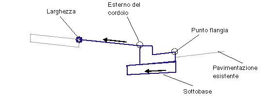

Sostituzione cordolo e cunetta urbani 2
Questo componente sezione tipo viene utilizzato per sostituire cordolo e cunetta con la striscia di aiuola collegata al ciglio del marciapiede interno esistente. Il posizionamento verticale di cordolo e cunetta è controllato da un profilo di progettazione della parte esterna del cordolo.
Per applicare il componente sezione tipo, sono essenziali informazioni sul punto di sbalzo (valore di scostamento o tracciato).
Associazione
Il punto di associazione è il punto esterno/di falda alta del ciglio della striscia di aiuola del marciapiede. Sebbene a livello teorico il punto di associazione serva a contrassegnare la falda alta della striscia di aiuola, la posizione effettiva del punto superiore della striscia di aiuola potrebbe variare nel caso in cui l'utente associ un punto contrassegnato appropriato oppure un tracciato e un profilo. Pertanto, questo punto di associazione è più un riferimento in fase di layout che un vero controllo di progettazione.

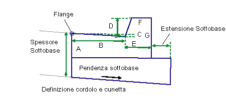

Spessore Sottobase
Spessore alla sottobase in corrispondenza del punto di sbalzo. Usare lo zero se non è presente la sottobase.
Numerico, positivo
0,450 m
1.5 piedi
Estensione Sottobase
La distanza per la quale la sottobase si estende oltre la parte esterna del cordolo. Il valore zero indica che la sottobase termina in corrispondenza della parte esterna del cordolo.
Numerico, positivo
0.3 m
1 piede
Metodo di pendenza sottobase
Consente di scegliere se utilizzare la pendenza di sopraelevazione della corsia esterna per lo strato di sottobase, oppure impostare un valore numerico di pendenza %
Elenco di selezione
Pendenza fissa
Pendenza % sottobase
Pendenza % dello strato di sottobase. Non utilizzato se Usa SE è impostato su True.
Numerico
-2 (%)
Quota A
(mm/pollici)
Spessore della cunetta in corrispondenza del punto di sbalzo.
Numerico, positivo,
diverso da zero
175 mm
7 pollici
Quota B
(mm/pollici)
Larghezza dal punto di sbalzo alla linea di flusso della cunetta.
400 mm
16 pollici
Quota C
(mm/pollici)
Profondità dal punto di sbalzo alla linea di flusso della cunetta.
Numerico, positivo,
diverso da zero
25 mm
1 pollice
Quota D
(mm/pollici)
Altezza del cordolo dalla linea di flusso della cunetta alla sommità del cordolo.
Numerico, positivo,
diverso da zero
150 mm
6 pollici
Quota E
(mm/pollici)
Larghezza dalla linea di flusso della cunetta alla parte esterna del cordolo.
Numerico, positivo,
diverso da zero
200 mm
8 pollici
Quota F
(mm/pollici)
Larghezza della sommità del cordolo.
Numerico, positivo,
diverso da zero
150 mm
6 pollici
Quota G
(mm/pollici)
Altezza della parte esterna del cordolo.
Numerico, positivo,
diverso da zero
325 mm
13 pollici

Questo componente sezione tipo viene utilizzato per posizionare in maniera parametrica un nuovo cordolo e cunetta, e consente facoltativamente di collegare mediante una striscia di aiuola il ciglio interno del marciapiede esistente oppure un nuovo marciapiede creato tramite un altro componente sezione tipo. Il posizionamento orizzontale di cordolo e cunetta è determinato dalla posizione del punto di sbalzo precedentemente nota. La falda alta della striscia di aiuola può essere posizionata in base ad uno scostamento fisso o a qualsiasi altro punto contrassegnato, come il ciglio interno del marciapiede. In alternativa, questo punto può derivare dal parametro obiettivo di un tracciato e profilo. I punti di sbalzo di nuova progettazione sono facoltativamente contrassegnati in modo da consentirne il successivo utilizzo per i componenti sezione tipo delle corsie di sostituzione.
I passaggi principali per il completamento di questo componente sezione tipo condizionale sono i seguenti:
  1. Dallo scostamento del punto di sbalzo e i parametri di input, individuare lo scostamento della parte esterna del cordolo.
  2. Dal parametro obiettivo, ottenere la quota altimetrica della parte esterna del cordolo in corrispondenza della progressiva e stabilire il punto P4.
  3. Da questo punto, stabilire tutti i collegamenti e i punti cordolo e cunetta utilizzando i parametri di input (analoghi a Cordolo e cunetta urbana triangolare generica1
  4. Se il punto contrassegnato del marciapiede interno è assegnato, stabilire il punto come P10. Se il punto contrassegnato non è associato, cercare i parametri obiettivo per il tracciato "bordo interno del marciapiede". Se è associato, ottenere la quota altimetrica del profilo o dal parametro obiettivo della superficie.
  5. Se nessuno dei dati sopra riportati è disponibile per la falda alta della striscia di aiuola, utilizzare lo scostamento come indicato dal punto di associazione per la definizione del punto P10.
Tutti gli altri collegamenti di cordolo e cunetta vengono inseriti in base alle quote dei parametri di input, Quota A - Quota F. Tutte le quote devono essere positive e devono avere valori diversi da zero. Se viene fornito uno spessore di sottobase diverso da zero, lo strato di sottobase viene aggiunto alla parte esterna del cordolo e continua per tutta la larghezza dell'estensione della sottobase. Lo strato di sottobase si chiude in corrispondenza della parte esterna del cordolo inferiore, come illustrato nel diagramma.
Funzionamento in modalità layout
In modalità layout il componente sezione tipo viene impostato sulla base del punto di associazione e dello scostamento del punto di sbalzo di default dalla linea base. La larghezza della striscia di aiuola viene calcolata sottraendo la larghezza totale di cordolo e cunetta dalla distanza dal punto di sbalzo al punto di associazione. Utilizzare una pendenza 2% per calcolare la falda bassa della striscia di aiuola (o la parte esterna del cordolo), da cui, mediante l'utilizzo dei parametri di input specificati, viene tracciata la parte restante di cordolo e cunetta.
