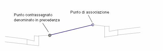

Questo componente sezione tipo è una utility di tipo generico che consente di connettere un collegamento dal punto di associazione ad un punto contrassegnato nominato in precedenza.
Può essere utilizzato in varie situazioni, tra cui la connessione tra sezioni stradali adiacenti in cui gli scostamenti relativi e le quote altimetriche variano, oppure attraverso un'area triangolare tra sezioni stradali convergenti. Usare il componente sezione tipo Contrassegna punto se il punto di connessione non è già stato nominato.
Nota:
Per poter disegnare con il componente sezione tipo Collegamento a punto contrassegnato correttamente, è necessario che si trovi sotto il componente sezione tipo Punto contrassegnato nella scheda Costruzione di Proprietà sezione tipo. Se il componente sezione tipo Collegamento a punto contrassegnato non si trova sotto il componente sezione tipo Punto contrassegnato nella scheda Costruzione, è necessario selezionare il nome del Gruppo componenti sezione tipo nella scheda Costruzione, fare clic con il pulsante destro del mouse e scegliere Sposta in alto, in modo da posizionare nell'elenco il componente sezione tipo Punto contrassegnato sopra il componente sezione tipo Collegamento a punto contrassegnato.
Associazione
Il punto di associazione si trova in corrispondenza dell'inizio del collegamento. Il collegamento può essere rivolto in qualsiasi direzione. La direzione è determinata dalla posizione del punto contrassegnato rispetto al punto di associazione. Assegnare un nome al punto contrassegnato e impostarlo in questo componente sezione tipo.

Funzionamento
Un collegamento viene aggiunto dal punto di associazione al punto contrassegnato specificato.
Funzionamento in modalità layout
In modalità layout questo componente sezione tipo visualizza il collegamento tra il punto di associazione e il punto contrassegnato.
