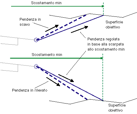

Questo componente sezione tipo inserisce un collegamento di scarpata ad una superficie obiettivo con una pendenza in scavo o in rilevato definita dall'utente.
Se necessario, la pendenza viene regolata per mantenere il punto di fine scarpata oltre uno scostamento minimo dalla linea base.

Funzionamento
Questo componente sezione tipo prova a calcolare un punto di fine scarpata per la condizione di scavo. Se viene individuato un punto di fine scarpata, il rispettivo scostamento viene confrontato con il valore Scostamento min. Se il punto di fine scarpata è compreso nel valore Scostamento min, il punto di fine scarpata viene spostato in corrispondenza del punto di scostamento minimo sulla superficie obiettivo. Se non viene rilevato alcun punto di fine scarpata, il processo viene ripetuto per la condizione di rilevato.
Se allo Scostamento min viene assegnato un nome di tracciato orizzontale di scostamento durante l'elaborazione modellatori, il valore Scostamento min varierà per corrispondere allo scostamento del tracciato.
Analogamente agli altri componenti sezione tipo scarpata, anche questo consente facoltativamente di aggiungere un materiale di rivestimento. È possibile specificare tre intervalli di pendenze. Il primo tipo di materiale viene applicato se la pendenza dei collegamenti raggiunge il valore di pendenza specificato. Dalla pendenza 1 alla pendenza 2, viene applicato il secondo tipo di materiale. Allo stesso modo, se le pendenze dei collegamenti rientrano nei valori delle pendenza 2 e 3, viene applicato il materiale 3. Se il valore di pendenza piana dei collegamenti è superiore al limite di pendenza 3, non vengono applicati materiali.
