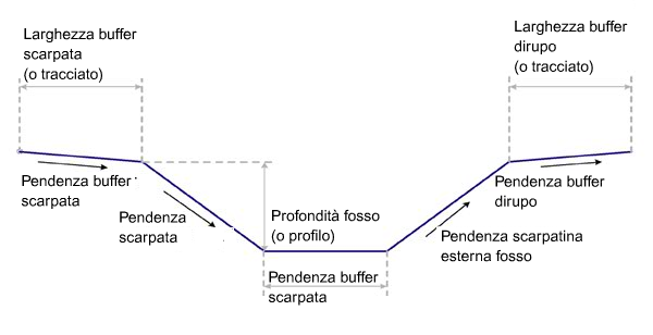

Questo componente sezione tipo inserisce un fosso piano o a V con parametri di controllo planimetrici e altimetrici definiti dall'utente.
Il fosso può includere anche materiale di rivestimento aggiuntivo.
Il punto di associazione è posizionato sul bordo interno del primo collegamento. Si trova sulla fascia laterale interna o sul collegamento scarpatina interna del fosso se la larghezza della fascia laterale interna è uguale a zero. In genere, questo punto è collegato al bordo esterno di una banchina.
Nota: tutte le quote sono espresse in metri o in piedi, se non diversamente indicato. Tutte le pendenze sono espresse come rapporto scostamento orizzontale su differenza di quota (ad esempio 4 : 1) a meno che il segno "%" non indichi che vanno espresse in percentuale.

Questo componente sezione tipo inserisce una forma di fosso semplice, ovvero a fondo piatto o a V, con le scarpate laterali interna ed esterna facoltative. La posizione del bordo interno del fosso può essere specificata con una larghezza fissa o con un tracciato facoltativo. La profondità del fosso può essere specificata con un'altezza fissa; in alternativa, può essere controllata mediante l'assegnazione di un profilo. Il punto di prova di Sterro/Riporto è P3. A seconda del parametro di input Includi fosso, il fosso viene collocato in sterro, in riporto oppure in sterro e riporto.
