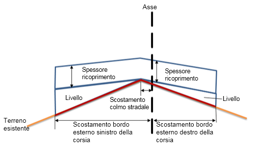

Spessore ricoprimento Spessore dello strato di ricoprimento Numerico, positivo 0.300 m (0.300 ft)

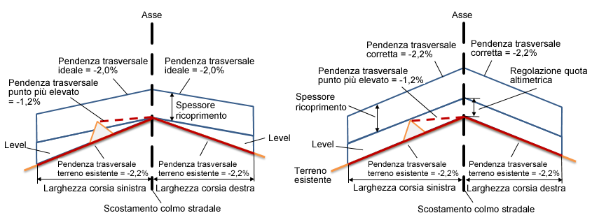

Suggerimento: Il termine flapping è utilizzato per descrivere in che modo viene calcolata la pendenza trasversale corretta per un ricoprimento in una sezione tipo di ristrutturazione. I risultati del flapping sono diversi rispetto alla tolleranza di pendenza e alla differenza di pendenza tra la pendenza trasversale terreno esistente e la pendenza trasversale ideale. Se la differenza di pendenza è minore della tolleranza di pendenza per il componente sezione tipo, il caso di utilizzo è considerato "nei limiti di tolleranza". Se la differenza di pendenza è maggiore della tolleranza di pendenza per il componente sezione tipo, il caso di utilizzo è considerato "fuori dai limiti di tolleranza".
Nota: Tolleranza di pendenza è un valore assoluto. Di conseguenza, per una differenza di pendenza di 0.4% o -0.4%, entrambe dispongono di un valore assoluto di 0.4%. Se la tolleranza di pendenza è 0.5%, la differenza di pendenza assoluta di 0.4% sarebbe considerata nei limiti di tolleranza.
  • Definito dall'utente con flapping
    Il flapping specifica in che modo viene calcolata la pendenza trasversale corretta rispetto alla tolleranza di pendenza per il componente sezione tipo.
    • Flapping nei limiti di tolleranza:
      La pendenza trasversale corretta sarà la pendenza trasversale terreno esistente.
    • Flapping fuori dai limiti di tolleranza:
      La pendenza trasversale corretta varierà e corrisponderà alla pendenza trasversale terreno esistente più o meno il valore di tolleranza di pendenza.
      Nota: Il valore di tolleranza della pendenza viene aggiunto o sottratto a seconda di quale delle due opzioni avvicina maggiormente i valori della pendenza trasversale terreno esistente e della pendenza trasversale ideale.
  • Definito dall'utente senza flapping
    Il flapping specifica in che modo viene calcolata la pendenza trasversale corretta, rispetto alla tolleranza di pendenza per il componente sezione tipo.
      La pendenza trasversale corretta verrà impostata sullo stesso valore della pendenza trasversale ideale.
      La pendenza trasversale corretta corrisponderà alla pendenza trasversale ideale più o meno il valore di tolleranza di pendenza.
  • Sopraelevazione corsia esterna/interna
    Sopraelevazione corsia esterna o interna sostituirà la pendenza trasversale ideale. I valori di pendenza trasversale corretta per lo strato di ricoprimento saranno definiti dalla tabella di sopraelevazione per la sezione anziché dalla pendenza trasversale ideale.
    Nota: Se si è scelto Sopraelevazione corsia interna, ma il tracciato del modellatore di ristrutturazione non dispone di una tabella di sopraelevazione definita, Pendenza trasversale ideale verrà usato al suo posto.
    • Entro i limiti di tolleranza:
      • Se è definita una tabella di sopraelevazione per il tracciato: la pendenza trasversale corretta sarà il valore di sopraelevazione della corsia ottenuto dalla tabella di sopraelevazione.
      • Se non è definita una tabella di sopraelevazione per il tracciato: la pendenza trasversale: corretta sarà la pendenza ideale specificata.
        Nota: Questo funzionamento è identico all'opzione Definito dall'utente senza flapping.
    • Fuori i limiti di tolleranza:
      • Se è definita una tabella di sopraelevazione per il tracciato: la pendenza trasversale corretta sarà il valore di sopraelevazione della corsia ottenuto dalla tabella di sopraelevazione più o meno il valore di tolleranza della pendenza.
      • Se non è definita una tabella di sopraelevazione per il tracciato: la pendenza trasversale corretta sarà la pendenza ideale specificata più o meno il valore di tolleranza pendenza.
  • Corrispondenza pendenza
    La pendenza trasversale corretta è sempre impostata sullo stesso valore della pendenza del terreno esistente.
  • Utilizza pendenza trasversale ideale
    La pendenza trasversale corretta è sempre impostata sullo stesso valore della pendenza trasversale ideale.

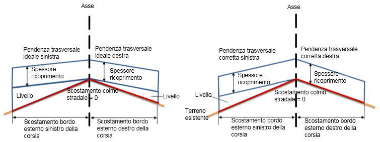

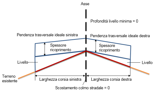

Pendenza trasversale ideale sinistra Specifica la pendenza trasversale ideale definita dall'utente per il profilo terreno finito della corsia sinistra Numerico -2,00%
Spessore livello minimo sinistro Lo spessore livello minimo tra la superficie esistente e la parte inferiore dello strato di ricoprimento sinistro. Numerico, positivo 0.300 m (0.300 ft)
Tolleranza pendenza sinistra Tolleranza per la variazione della pendenza ricoprimento sinistro Numerico, positivo 0,50%
Pendenza trasversale ideale destra Specifica la pendenza trasversale ideale definita dall'utente per il profilo terreno finito della corsia destra Numerico -2,00%
Spessore livello minimo destro Spessore livello minimo tra la superficie esistente e il fondo dello strato di ricoprimento destro. Numerico 0.300 m (0.300 ft)
Tolleranza pendenza destra Tolleranza per la variazione della pendenza ricoprimento destro Numerico, positivo 0,50%
Larghezza corsia sinistra La larghezza corsia sinistra, determinata dallo scostamento del bordo esterno della corsia sinistra dal bordo interno della corsia sinistra Numerico, negativo -12.000 m (-12.000 piedi)
Larghezza corsia destra La larghezza corsia destra, determinata dallo scostamento del bordo esterno della corsia destra dal bordo interno della corsia destra Numerico, positivo 12.000 m (12.000 ft)
Riferimento parametro di input aggiuntivo
Nota: Poiché la differenza di pendenza tra la pendenza trasversale terreno esistente e la pendenza trasversale ideale è nei limiti della tolleranza pendenza, i due lati della strada forniranno pendenze trasversali corrette diverse rispetto alla pendenza trasversale superficie terreno esistente (EG) per ciascun lato della strada. Per ogni lato della strada verrà impostata una pendenza trasversale corretta il più vicino possibile alla pendenza trasversale terreno esistente.

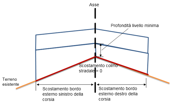

Nota: Lo spessore livello minimo rappresenta lo spessore minimo dello strato di livellamento, misurato tra il punto più elevato del terreno esistente e il fondo dello strato di ricoprimento.
Scostamento colmo stradale
Nota: La distanza che rappresenta lo scostamento del punto del colmo stradale per il componente sezione tipo rispetto all'asse della strada.

Pendenza trasversale corretta sinistra La pendenza trasversale sinistra corretta rappresenta la pendenza trasversale regolata per il lato sinistro del profilo della strada, che è stato ottimizzata per corrispondere, il più possibile, ai parametri del componente sezione tipo di ristrutturazione specificati. Percentuale
Pendenza trasversale corretta destra Si tratta della pendenza trasversale regolata per il lato destro della strada, che è stata ottimizzata per corrispondere, il più possibile, ai parametri del componente sezione tipo di ristrutturazione specificati. Percentuale

Funzionamento
Questo componente sezione tipo presuppone che non venga aggiunto alcuno strato di fresatura al componente sezione tipo.
Input:
Input Value
Pendenza trasversale ideale, sinistra -2,0%
Pendenza trasversale ideale, destra -2,0%
Scostamento colmo stradale 0.000' (0.00 m)
Larghezza corsia sinistra 12' (3.6 m)
Larghezza corsia destra 12' (3.6 m)
Spessore livello minimo 0.000' (0.00 m)
Tolleranza pendenza 0,50%
Opzioni pendenza ricoprimento Definito dall'utente con flapping
Utilizza opzioni profilo Spessore livello minimo
Calcoli:
Input lato sinistro Value
Pendenza trasversale terreno esistente -2,2%
Pendenza trasversale terreno esistente - Pendenza trasversale ideale 0,2%
Pendenza trasversale del punto più elevato, misurata dal punto del colmo stradale al punto più elevato -1,2%
Pendenza trasversale del punto più elevato - Pendenza trasversale ideale 0,8%
Tolleranza pendenza La differenza di pendenza tra la pendenza trasversale terreno esistente meno la pendenza trasversale ideale è 0.2%, che è minore della tolleranza pendenza di 0.50%
La pendenza trasversale corretta verrà corretta a -2.2%
Input lato destro Value
Pendenza trasversale terreno esistente - Pendenza trasversale ideale -0,2%
Tolleranza Pendenza terreno esistente meno pendenza trasversale ideale è -0.2%, che è minore della tolleranza pendenza di 0.5%
Pendenza trasversale corretta La pendenza trasversale corretta verrà corretta a -2.2%
Input finale Value
Pendenza trasversale corretta, sinistra -2,2%
Pendenza trasversale corretta, destra -2,2%
Regola quota altimetrica La quota altimetrica verrà corretta a causa della quota altimetrica del punto più elevato sul lato sinistro.
Output
Output Value
