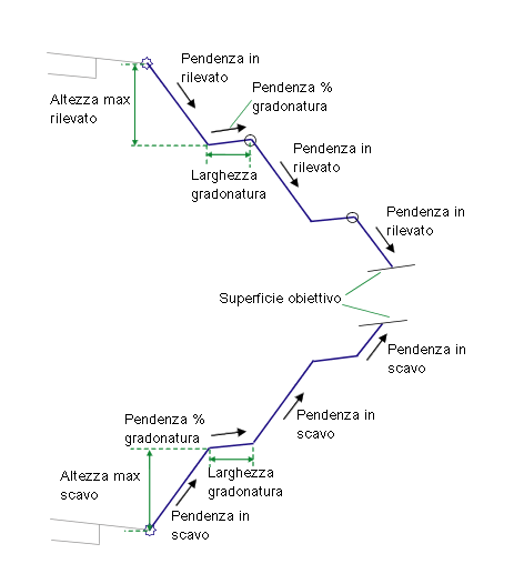

Questo componente sezione tipo inserisce collegamenti per la creazione di pendenze in scavo o in rilevato con gradonatura ripetuta.
È anche possibile specificare materiali di rivestimento facoltativi per i collegamenti di scarpata e altri collegamenti (Tutti i collegamenti, Collegamenti di scarpata, Solo collegamenti rilevato e Nessuno).
Il punto di associazione si trova nel bordo interno della pendenza iniziale in scavo o in rilevato. Questo componente può essere collegato al lato sinistro o destro.
Nota: tutte le quote sono espresse in metri o in piedi, se non diversamente indicato. Tutte le pendenze sono espresse come rapporto scostamento orizzontale su differenza di quota (ad esempio 4 : 1) a meno che il segno "%" non indichi che vanno espresse in percentuale.

Pendenza in scavo |
Pendenza per la pendenza in scavo della scarpata |
Numerico, positivo |
2 ( : 1) |
Altezza max scavo |
L'altezza massima consentita per il collegamento in scavo della scarpata senza gradonatura |
Numerico |
3.0 m 10.0 piedi |
Pendenza in rilevato |
Pendenza per la pendenza in rilevato della scarpata |
2 ( : 1) |
Altezza max rilevato |
L'altezza massima consentita per il collegamento in rilevato della scarpata senza gradonatura |
3.0 m 10.0 piedi |
Larghezza gradonatura |
La larghezza della gradonatura |
1.5 m 5.0 piedi |
Pendenza % gradonatura |
La pendenza +/- % della gradonatura. Le pendenze positive sono rivolte verso l'alto in direzione dello scostamento in aumento |
Numerico |
2 (%) |

Il punto di cardine iniziale è impostato al punto di associazione. La quota altimetrica del punto di cardine viene verificata rispetto alla superficie obiettivo per determinare se la sezione è in condizione di scavo o di rilevato. Un'intercettazione viene calcolata sulla superficie obiettivo mediante la Pendenza in scavo o la Pendenza in rilevato specificate. Se l'altezza dell'intercettazione supera il valore Altezza max, viene inserito il collegamento con tale valore e viene aggiunto il collegamento con la gradonatura. Il punto di cardine viene ripristinato sul bordo esterno della gradonatura e il processo viene ripetuto fino a quando viene trovato un collegamento di scarpata che non superi l'Altezza max.

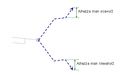

In modalità layout questo componente sezione tipo disegna le pendenze in scavo e in rilevato iniziali alle loro altezze massime, una gradonatura singola seguita dalle pendenze in scavo e rilevato della scarpata per la metà delle altezze massime. Il collegamento di scarpata termina con una freccia rivolta verso l'esterno.
