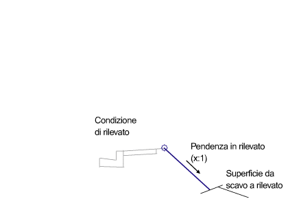

Il punto di associazione viene verificato per determinare se si trova in scavo o in rilevato. Se si trova in rilevato, il collegamento in rilevato della scarpata viene esteso alla superficie esistente secondo la pendenza in rilevato specificata.

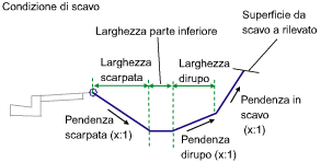

Se Point P1 o P2 sono al di sotto della superficie rocciosa, la scarpatina interna, il fondo del fosso e la scarpatina esterna vengono aggiunti all'altezza specificata da Limite profondità scavo roccia1. Viene aggiunto un secondo collegamento di scavo roccia fino al raggiungimento della superficie rocciosa in corrispondenza della Pendenza in scavo roccia 2. Viene creata un'area di scotico in quanto vengono creati collegamenti che seguono la superficie rocciosa per la larghezza di scotico specificata. Infine viene inserito un collegamento di scarpata al terreno esistente mediante la pendenza specificata dal parametro Pendenza collegamento di scarpata.
Se la scarpata non è al di sotto della superficie rocciosa, vengono aggiunti la scarpatina interna, il fondo del fosso e la scarpatina esterna, e il collegamento in scavo della scarpata viene esteso dalla fine della scarpatina esterna alla Superficie scarpata, secondo la Pendenza in scavo specificata.
