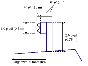

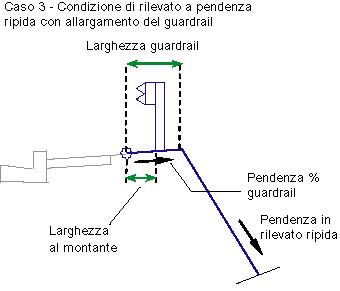

Larghezza guardrail
Larghezza del collegamento di allargamento del guardrail per le pendenze in rilevato che utilizzano Pendenza in rilevato ripida. Utilizzare zero per non allargare il guardrail.
Numerico, positivo
0.6 m
2 piedi
Pendenza % guardrail
% di pendenza del collegamento di allargamento del guardrail
Numerico
-2 (%)
Includi guardrail
Ometti guardrail
Includi per inserire la struttura del guardrail quando si verifica l'allargamento del guardrail. Ometti non consente l'inserimento della struttura del guardrail.
Includi / Ometti
Ometti
Larghezza al montante
Quando il guardrail è incluso, la larghezza dal punto di associazione al bordo interno del montante del guardrail.
Numerico
0.3 m
1 piede

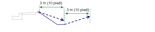

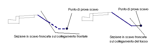

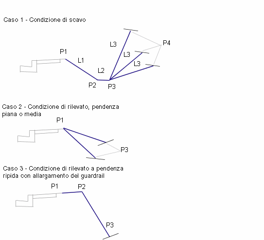

Funzionamento

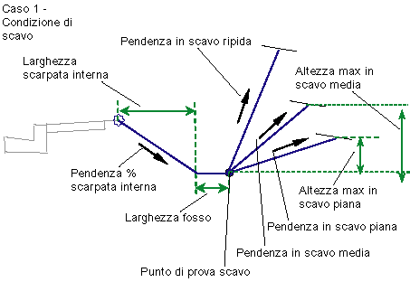

Di seguito sono riportati i passaggi utilizzati da questo componente sezione tipo per determinare quali condizioni sono applicabili:
  1. La posizione del Punto di prova scavo (vedere diagramma) viene calcolata mediante i parametri Larghezza scarpatina interna del fosso, Pendenza scarpatina interna fosso e Larghezza fosso.
  2. Se una parte della pendenza scarpatina interna del fosso o della parte inferiore del fosso è in scavo, la sezione viene calcolata come sezione in scavo nel modo seguente:
    • Se il Punto di prova scavo si trova sopra la superficie obiettivo, il collegamento scarpata interna o la parte inferiore del fosso vengono troncati in corrispondenza del punto di intersezione della superficie che va dallo scavo al rilevato. In caso contrario:
    • Se Includi collegamento di scarpata è impostato sull'omissione, non viene calcolato alcun collegamento di scarpata.
    • L'intercettazione della superficie obiettivo viene calcolata mediante il valore Pendenza in scavo piana.
    • Se l'altezza della pendenza in scavo piana supera il valore Altezza max in scavo piana, l'intercettazione della superficie obiettivo viene ricalcolata mediante il valore Pendenza in scavo media.
    • Se l'altezza della pendenza in scavo media supera il valore Altezza max in scavo media, l'intercettazione della superficie obiettivo viene ricalcolata mediante il valore Pendenza in scavo ripida.

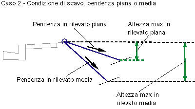

  3. Se nessuna parte del collegamento scarpata interna o della parte inferiore del fosso si trova sotto la superficie obiettivo, la sezione viene calcolata come sezione in rilevato nel modo seguente:
    • L'intercettazione della superficie obiettivo viene calcolata mediante il valore Pendenza in rilevato piana.
    • Se l'altezza della pendenza in rilevato piana supera il valore Altezza max in rilevato piana, l'intercettazione della superficie obiettivo viene ricalcolata mediante il valore Pendenza in rilevato media.
    • Se l'altezza della pendenza in rilevato media supera il valore Altezza max in rilevato media, il collegamento di allargamento del guardrail viene aggiunto alla sezione tipo mediante i parametri Larghezza guardrail e Pendenza % guardrail, a meno che il valore Larghezza guardrail non sia zero. L'intercettazione della superficie obiettivo viene ricalcolata dal bordo esterno del collegamento di allargamento del guardrail mediante il valore Pendenza in rilevato ripida.
    • Se Includi collegamento di scarpata è True, il collegamento pendenza in rilevato piana, media o ripida viene aggiunto alla sezione tipo.
Alle sezioni in rilevato che soddisfano i criteri per l'utilizzo della pendenza in rilevato ripida è possibile applicare una struttura di guardrail. Se i criteri sono soddisfatti, se il valore Larghezza guardrail è diverso da zero e Includi guardrail è impostato su True, una struttura di guardrail viene disegnata in corrispondenza della progressiva. Le quote della struttura del guardrail sono fisse, come illustrato nel diagramma riportato di seguito.
Analogamente agli altri componenti sezione tipo scarpata, anche questo consente facoltativamente di aggiungere un materiale di rivestimento. È possibile specificare tre intervalli di pendenze. Il primo tipo di materiale viene applicato se la pendenza dei collegamenti raggiunge il valore di pendenza specificato. Dalla pendenza 1 alla pendenza 2, viene applicato il secondo tipo di materiale. Allo stesso modo, se le pendenze dei collegamenti rientrano nei valori delle pendenza 2 e 3, viene applicato il materiale 3. Se il valore di pendenza piana dei collegamenti è superiore al limite di pendenza 3, non vengono applicati materiali.
Se al componente sezione tipo viene aggiunto un materiale di rivestimento, ai collegamenti di scarpata vengono aggiunti collegamenti paralleli con lo spessore specificato. Questo parametro Spessore (ad esempio Spessore materiale 1) viene misurato perpendicolarmente rispetto al collegamento.Ai collegamenti di livello inferiore e ai collegamenti di scarpata vengono attribuiti rispettivamente il codice Datum e il codice Top. Il codice delle forme racchiuse da questi materiali corrisponde al nome del materiale.
Nota:
In Autodesk Civil 3D 2010 e versioni precedenti, il parametro Spessore materiale veniva misurato verticalmente. In Autodesk Civil 3D 2011 e versioni successive, questo parametro viene misurato perpendicolarmente rispetto al collegamento. Pertanto se si apre in Autodesk Civil 3D 2011 o versioni successive una Carta contenente componenti sezione tipo creati in Autodesk Civil 3D 2010 o versioni precedenti e vengono ricreati i modellatori, questo parametro viene modificato in modo da riflettere il nuovo funzionamento. I rapporti sui volumi che utilizzano questo componente sezione tipo verranno aggiornati in modo da riflettere il nuovo comportamento.
Funzionamento in modalità layout
In modalità layout questo componente sezione tipo mostra entrambe le condizioni di pendenza piana in scavo e rilevato. I collegamenti di scarpata sono estesi verso l'esterno per una distanza orizzontale di 3 metri o 10 piedi e sono mostrati come linee tratteggiate che terminano con frecce rivolte verso l'esterno.
Codici punto, collegamento e forma
Nella tabella seguente sono elencati i codici punto, collegamento e forma di questo componente sezione tipo ai quali sono assegnati codici. Quelli che non dispongono di codice non sono inclusi nella tabella.
Punto, collegamento o forma
Codice
Descrizione
P1
Hinge
Hinge_Fill
Punto di cardine per la normale condizione di rilevato
P2
Hinge
Hinge_Fill
Punto di cardine per la condizione di rilevato con allargamento del guardrail
P2
Ditch_In
Bordo interno del fondo del fosso (solo condizione di scavo)
P3
Ditch_Out
Hinge
Hinge_Cut
Bordo esterno del fondo del fosso (solo condizione di scavo)
P3
Daylight
Daylight_Fill
Punto di picchettatura pendenza in rilevato (solo condizione di riporto)
P4
Daylight
Daylight_Cut
Punto di picchettatura pendenza in scavo (solo in condizione di sterro)
Tutti i collegamenti
Top
Datum
Tutti i collegamenti aggiunti da questo componente sezione tipo ad eccezione dei collegamenti della struttura del guardrail.
Punti di guardrail
Nessuno
Ai punti della struttura del guardrail, se inclusa, non vengono assegnati codici.
Collegamenti di guardrail
Guardrail
Tutti i collegamenti che comprendono la struttura del guardrail, se inclusa.
L3
Top
Datum
Daylight
Daylight_Cut
Collegamento di scarpata per la sezione in scavo
Collegamento in rilevato della scarpata
Top
Datum
Daylight
Daylight_Fill
Collegamento di scarpata per la sezione in rilevato
Diagramma di codifica
