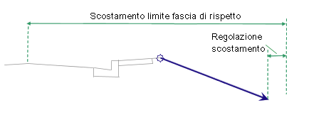

Questo componente sezione tipo inserisce un collegamento di scarpata dal punto di associazione ad uno scostamento definito dal limite della fascia di rispetto su una superficie obiettivo.

Il punto di associazione si trova sul bordo interno del collegamento di scarpata.

Scostamento fascia di rispetto dalla linea base
Scostamento +/- del limite della fascia di rispetto dalla linea base. La specifica di un valore positivo per questo parametro comporta l'inserimento del componente sezione tipo a destra di un modellatore o di una linea base di controllo. La specifica di un valore negativo determina l'inserimento a sinistra. Per ulteriori informazioni, vedere la sezione Inserimento di componenti sezione tipo sul lato destro e sinistro di un modellatore, nel capitolo Modellatori del Manuale dell'utente di Autodesk Civil 3D.

Regolazione scostamento
Valore +/- aggiunto allo Scostamento limite fascia di rispetto. Un valore di regolazione negativo sposta il punto di fine scarpata all'interno del limite della fascia di rispetto. Un valore positivo lo sposta all'esterno del limite della fascia di rispetto.

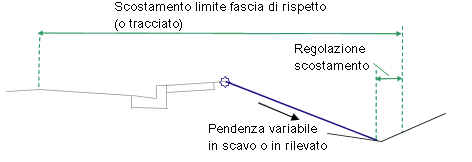

Può essere utilizzato per sostituire il valore fisso di Scostamento fascia di rispetto e collegare lo scostamento fascia di rispetto ad un tracciato di scostamento. Come obiettivi per la specifica dello scostamento è possibile utilizzare i seguenti tipi di oggetti: tracciati, polilinee, linee caratteristiche o figure di rilievo.

Superficie scarpata
Nome della superficie scarpata. Come obiettivi per la specifica della superficie è possibile utilizzare i seguenti tipi di oggetti: superfici.

Funzionamento
Lo scostamento scarpata viene calcolato come Scostamento limite fascia di rispetto più o meno la Regolazione scostamento. Un collegamento di scarpata viene inserito dal punto di associazione allo scostamento calcolato sulla superficie obiettivo.

Funzionamento in modalità layout
In modalità layout questo componente sezione tipo visualizza un collegamento che si estende verso l'esterno ad una pendenza -4 : 1 verso lo scostamento della fascia di rispetto, più o meno la regolazione dello scostamento. Il collegamento di scarpata termina con una freccia rivolta verso l'esterno.
