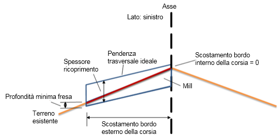

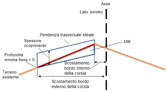

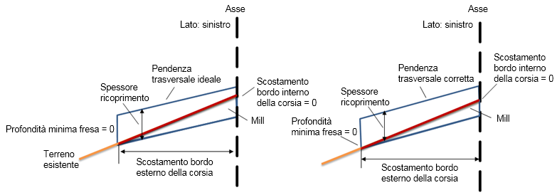

Larghezza corsia La larghezza corsia, determinata dallo scostamento del bordo esterno della corsia dal bordo interno della corsia. Numerico 12.000 m
Utilizza opzioni profilo Selezionare per vincolare il bordo interno del ricoprimento ad un profilo, regolare la quota altimetrica sullo spessore livello minimo o bloccare su un componente sezione tipo precedente.
  • Spessore livello minimo
    La pendenza trasversale e le regolazioni della quota altimetrica soddisfano Spessore livello minimo e/o Spessore fresatura minimo. La base è la superficie esistente.
  • Usa profilo
    Non sarà presente alcuna regolazione della quota altimetrica. La quota altimetrica del punto di associazione componente sezione tipo di ristrutturazione corrisponderà al profilo assegnato. La regolazione della pendenza trasversale sarà determinata dalle Opzioni pendenza ricoprimento.
  • Blocca a precedente
    Non sarà presente alcuna regolazione della quota altimetrica. La quota altimetrica del punto di associazione componente sezione tipo di ristrutturazione corrisponderà al punto di associazione del componente sezione tipo precedente (nella maggior parte dei casi sarà il punto finale della corsia precedente). La regolazione della pendenza trasversale sarà determinata dalle Opzioni pendenza ricoprimento.

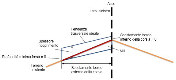

Definito dall'utente Spessore fresatura minimo
Spessore fresatura minimo La profondità minima fresatura tra la parte inferiore del layer di fresatura e la parte inferiore del layer terreno esistente. Numerico 0.300 m
Tolleranza pendenza Tolleranza per la variazione della pendenza di ricoprimento. Numerico 0.50%

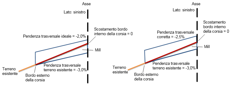

Caso 1
Input:
Input
Pendenza trasversale ideale -2.0%
Spessore fresatura minimo 0
Tolleranza pendenza 0.50%
Opzioni pendenza ricoprimento Definito dall'utente con flapping
Utilizza opzioni profilo Spessore fresatura minimo
Calcoli:
Input Value
Pendenza trasversale terreno esistente -3.0%
Pendenza trasversale terreno esistente - Pendenza trasversale ideale 1.0%
Tolleranza pendenza Pendenza terreno esistente meno pendenza trasversale ideale è 1%, che è maggiore della tolleranza pendenza di 0.5%
Pendenza trasversale corretta La pendenza trasversale corretta sarà -2.5%
Output Value
Pendenza trasversale corretta -2.5%

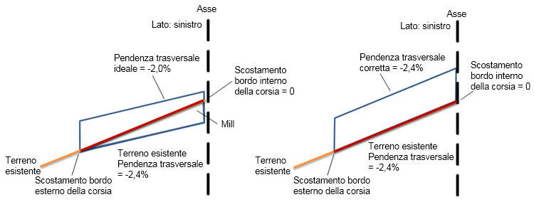

Caso 2
Input:
Input
Calcoli:
Input Value
Pendenza trasversale terreno esistente -2.4%
Pendenza trasversale terreno esistente - Pendenza trasversale ideale -0.4%
Tolleranza pendenza La pendenza terreno esistente meno la pendenza trasversale ideale è pari a -0.4%, che è minore della tolleranza pendenza di 0.5%
Pendenza trasversale corretta La pendenza trasversale corretta sarà di -2.4%
Output Value
Pendenza trasversale corretta -2.4%

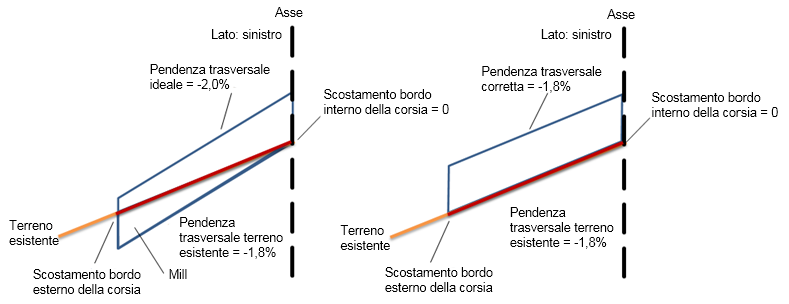

Caso 3
Input
Calcoli:
Input Value
Pendenza trasversale terreno esistente -1.8%
Pendenza trasversale terreno esistente - Pendenza trasversale ideale 0.2%
Tolleranza pendenza Pendenza terreno esistente meno Pendenza trasversale ideale è 0.2%, che è minore della tolleranza pendenza di 0.5%
Pendenza trasversale corretta La pendenza trasversale corretta sarà -1.8%
Output Value
Pendenza trasversale corretta -1.8%

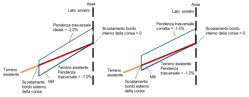

Caso 4
Input
Calcoli:
Input Value
Pendenza trasversale terreno esistente -1.0%
Pendenza trasversale terreno esistente - Pendenza trasversale ideale 1%
Pendenza trasversale corretta La pendenza trasversale corretta sarà -1.5%
Output Value
Pendenza trasversale corretta -1.5%
