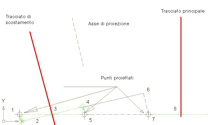

Il diagramma seguente illustra il funzionamento del componente sezione tipo Collegamento a punto contrassegnato 2, nonché come quest'ultimo viene visualizzato in una sezione trasversale della parte di linea base scostamento del modellatore.
Il componente sezione tipo Collegamento a punto contrassegnato 2 esegue una delle due operazioni seguenti, il cui risultato è lo stesso:
Si noti che il nuovo componente sezione tipo Collegamento a punto contrassegnato 2 non deve basarsi sul fatto che il punto n. 7 presenterà uno scostamento costante in tutte le progressive lungo il tracciato principale.

Si noti che, utilizzando questo approccio, un componente sezione tipo corsia sulla parte di scostamento del modellatore definito in modo da essere 3.5 metri in larghezza presenterà una larghezza leggermente maggiore quando verrà visualizzata nella sezione trasversale del modellatore.
