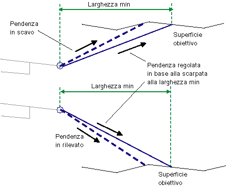

Scarpata con larghezza minima imposta
Questo componente sezione tipo inserisce un collegamento di scarpata ad una superficie obiettivo con una pendenza in scavo o in rilevato definita dall'utente.
Se necessario, la pendenza viene regolata per mantenere il punto di fine scarpata oltre una larghezza minima dal punto di cardine.

Funzionamento
Questo componente sezione tipo prova a calcolare un punto di fine scarpata per la condizione di scavo. Se viene individuato un punto di fine scarpata, la larghezza del collegamento di scarpata viene paragonata al valore Larghezza min. Se il punto di fine scarpata si trova all'interno del valore Larghezza min, viene spostato in corrispondenza del punto di larghezza minima sulla superficie obiettivo. Se non viene rilevato alcun punto di fine scarpata, il processo viene ripetuto per la condizione di rilevato.

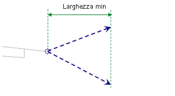

Funzionamento in modalità layout
In modalità layout questo componente sezione tipo visualizza entrambe le pendenze in scavo e in rilevato come linee tratteggiate rivolte verso l'esterno per la distanza Larghezza min. I collegamenti di scarpata terminano con frecce rivolte verso l'esterno.
