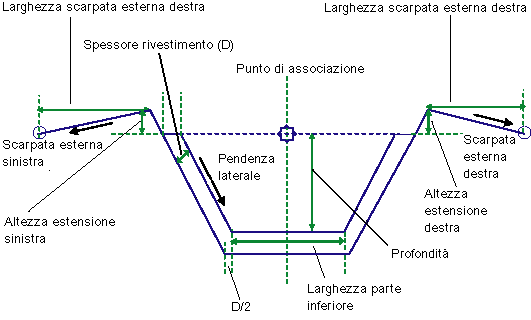

Questo componente sezione tipo crea un canale aperto con rivestimento e collegamenti scarpata esterna facoltativi.
Il punto di associazione è posizionato al di sopra del punto medio della larghezza parte inferiore, ad un'altezza uguale al parametro Profondità.
Nota: tutte le quote sono espresse in metri o in piedi, se non diversamente indicato. Tutte le pendenze sono espresse come rapporto scostamento orizzontale su differenza di quota, ad esempio 4 : 1, a meno che il segno "%" non indichi che vanno espresse in percentuale.

Questo componente sezione tipo costruisce una forma di canale aperto utilizzando i parametri di input. In genere, il punto di associazione si trova all'inizio della linea base, in corrispondenza dei profili e dei tracciati associati. Il collegamento inferiore del canale viene quindi disegnato con una larghezza specificata. Se si utilizza il parametro delle scarpate, vengono disegnate le pendenze su entrambi i lati del canale.
Per lo spessore del rivestimento del canale, se è stato specificato un valore positivo diverso da zero per il parametro Spessore rivestimento, viene disegnato un rivestimento materiale attorno al canale. Lo spessore del rivestimento viene misurato perpendicolarmente rispetto al lato della pendenza, come mostrato nel diagramma precedente. Se per Spessore rivestimento viene specificato il valore zero, non vengono inseriti collegamenti.
Analogamente, se si specifica il valore zero per la larghezza scarpata esterna e le estensioni sinistra o destra, i collegamenti vengono omessi o non vengono disegnati. L'altezza estensione può essere controllata con l'associazione di un profilo ad un parametro obiettivo. Allo stesso modo, l'altezza del punto finale della scarpata esterna può essere impostata su un profilo. Per forzare il punto più esterno della scarpata esterna alla quota altimetrica superiore del canale, associare il punto al profilo progetto del canale, cui è associata la sezione tipo.
Se si omette la larghezza della scarpata esterna, il punto contrassegnato destro si trova sul punto più esterno dell'estensione altezza del canale. Se si omette anche il collegamento dell'estensione altezza del canale, il punto contrassegnato si trova sul punto più esterno nella parte superiore del canale.
