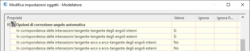

Autodesk ® Civil 3D® 2020.4 Update include le seguenti nuove funzionalità e miglioramenti.
È possibile utilizzare queste opzioni per controllare in modo indipendente se gli angoli interni ed esterni dei modellatori a larghezza fissa vengono corretti in corrispondenza delle intersezioni tangente-tangente e in corrispondenza delle intersezioni arco-tangente.
| Prima dell'applicazione dell'opzione di correzione dell'angolo esterno | Dopo l'applicazione dell'opzione di correzione dell'angolo esterno |
Per ulteriori informazioni, vedere Informazioni sulla correzione di angoli per i modellatori.

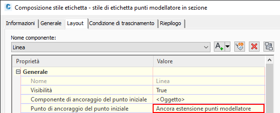

Quando si sposta il cursore su questi simboli, vengono visualizzate le descrizioni comandi che chiedono all'utente di confermare il valore effettivo dell'etichetta nella Carta di origine.

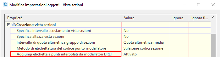

Per ulteriori informazioni su questa impostazione, vedere la finestra di dialogo Modifica impostazioni oggetti - Vista sezioni. Per ulteriori informazioni sui punti di etichettatura del modellatore, vedere Come etichettare i codici punto modellatore nella vista sezioni.
Viene visualizzata una finestra di dialogo di selezione in cui è possibile scegliere di convertire le etichette in modo da poter scegliere l'etichetta di una selezione che contiene uno stile di etichetta per i punti modellatore.
Per ulteriori informazioni sul comando CorridorSectionLabelsConv, vedere Come etichettare i codici punto del modellatore nella vista sezioni.
Questa impostazione controlla se gli elementi di annotazione e disegno, che sono all'interno dei buffer disegno e sono associati alle viste di sezione, vengono spostati insieme alle viste di sezione se queste vengono spostate. Per ulteriori informazioni, vedere Come attivare e disattivare i buffer disegno delle vista sezioni.
