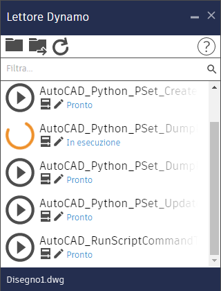

  1. Avviare Lettore Dynamo e selezionare la cartella dello script.
  2. Per lo script desiderato, fare clic su Modifica input .
    Viene visualizzata la finestra di dialogo Input, in cui sono elencati gli input necessari per lo script.
    • Input richiesti indica che sono necessarie alcune azioni o input.
    • Pronto indica che è stato fornito un valore valido. Questo può essere un valore di default. È possibile modificarlo, se lo si desidera.
    • Risultati vuoti indica un nodo Watch vuoto. Eseguire lo script per visualizzare i risultati.
    Nota: Se lo script non richiede alcun tipo di input, il suo stato indica Nessun input. Fare clic su per tornare all'elenco.
  3. Per ogni occorrenza di Pronto , verificare il valore e modificarlo, se necessario per la Carta corrente.
  4. Per ogni occorrenza di Input richiesto , fornire l'input richiesto o intraprendere le azioni opportune, come specificato.
    Quando tutti gli elementi di input sono contrassegnati con Pronto , l'icona nella parte superiore della finestra diventa e lo stato dello script diventa Pronto.
  5. Fare clic su Esegui script.
    In alternativa, fare clic su ed eseguire lo script dalla finestra di dialogo principale che mostra l'elenco degli script.
Quando lo script viene eseguito correttamente, il relativo stato viene modificato in Esecuzione completata. Per i nodi Watch esposti in Lettore Dynamo, la finestra di dialogo Input visualizza informazioni sui risultati.
