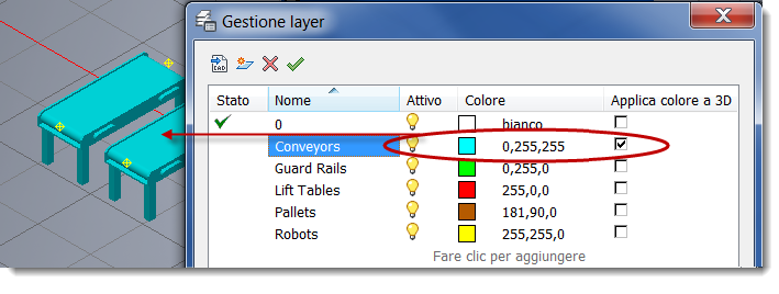

Assegnazione di un colore ad un layer
Un layer appena creato è di colore bianco per default. È possibile assegnare un colore univoco ad un nuovo layer effettuando le seguenti operazioni:
  1. Fare clic sul campione di colori a destra del nome del nuovo layer oppure fare clic sulla parola "bianco". Viene visualizzata la finestra di dialogo Colore.
  2. Selezionare uno dei colori di base o creare un colore personalizzato dalla tavolozza dei colori a destra della finestra di dialogo.
  3. Fare clic su OK per chiudere la finestra di dialogo Colore. Il colore selezionato viene assegnato al nuovo layer.
Utilizzare la stessa procedura se si desidera cambiare il colore associato ad un layer esistente.
Nota Tenere presente che i colori dei layer vengono visualizzati in AutoCAD Factory dopo l'utilizzo del comando Apri in AutoCAD. Gli asset bianchi vengono visualizzati come neri su uno sfondo di AutoCAD chiaro e come bianchi su uno sfondo scuro.
Applicazione del colore del layer agli asset
Selezionare Applica colore a 3D per applicare il colore del layer corrispondente agli asset all'interno di tale layer per facilitare l'identificazione.
Lasciando questa opzione deselezionata, i colori degli asset originali non cambiano, indipendentemente dal colore del layer.

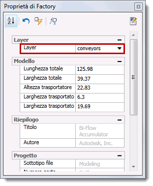

Il secondo metodo prevede l'utilizzo del browser Proprietà della fabbrica.
  1. Selezionare uno o più asset nel layout del pavimento della fabbrica. Tenere premuto CTRL o MAIUSC per le selezioni multiple. Il nome del layer dell'asset selezionato viene visualizzato nella parte superiore del browser Proprietà della fabbrica. Se vengono selezionati più asset su layer differenti, il nome del layer viene visualizzato come *VARIES*.
  1. Fare clic sulla freccia rivolta verso il basso a destra del nome del layer per visualizzare un elenco a discesa contenente i nomi di tutti i layer definiti nel layout corrente.
  2. Selezionare il layer in cui si desidera spostare l'asset o gli asset selezionato/i. L'elenco a discesa si chiude e il layer selezionato sostituisce il nome del layer precedente.
  3. Fare clic sul pulsante Aggiorna nella barra degli strumenti del browser Proprietà di Factory per spostare gli asset nell'altro layer.
