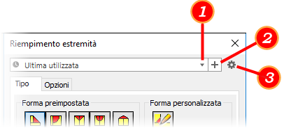

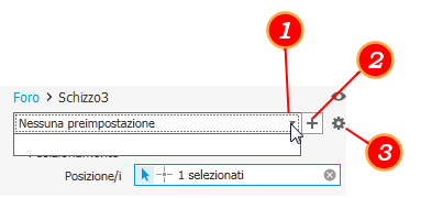

Interfaccia di preimpostazione
  1. Elenco a discesa di preimpostazioni.
  2. Crea una nuova preimpostazione dai parametri correnti. Viene fornito un nome di default, ma può essere modificato.
  3. Impostazioni preimpostazione, che include
    1. Salva corrente: consente di salvare le impostazioni correnti in una preimpostazione con nome oppure di utilizzare il nome di default.
    2. Rinomina corrente: consente di specificare un nome diverso per la preimpostazione corrente. Durante la ridenominazione di una preimpostazione, è possibile utilizzare il tasto ESC per uscire dal processo e ripristinare il nome precedente.
    3. Elimina corrente: selezionare la preimpostazione che si desidera eliminare, quindi fare clic su Elimina corrente.

Nessuna preimpostazione
Se la preimpostazione mostra Nessuna preimpostazione, significa che la lavorazione è una lavorazione esistente o è stata creata con i valori "Ultimo utilizzo". Se si tratta di una lavorazione esistente e si modifica un valore, e il valore è diverso dai valori "Ultimo utilizzo" correnti, viene assegnato il nome preimpostazione personalizzato.
L'output booleano per Nessuna preimpostazione è l'ultima scelta utilizzata tra Nuovo solido o Unisci. Se nessuno dei due è stata l'ultima scelta utilizzata, l'opzione di default è Unisci.
