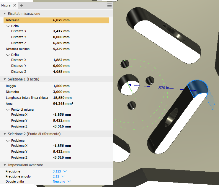

| Misurare distanza lineare, lunghezza, angolo, linea chiusa o area
Le informazioni su ogni selezione vengono visualizzate nel gruppo Strumento di misurazione e nella finestra grafica. Nel gruppo Strumento di misurazione sono visualizzati tutti i valori possibili per le selezioni, nonché il risultato di entrambe le selezioni. Se si fa clic su un valore nel gruppo Strumento di misurazione, la selezione e la misurazione vengono visualizzate nella finestra grafica.

- Selezionare la freccia dell'elenco a discesa Impostazioni avanzate e impostare i valori doppie unità e precisione. Se disponibile, selezionare il sistema di coordinate dell'utente (UCS) da utilizzare.
- Nella finestra grafica, fare clic per selezionare la geometria da misurare:
- Lunghezza di uno spigolo Fare clic per selezionare lo spigolo.
- Diametro di una faccia cilindrica o di un cerchio Posizionare il cursore sulla faccia cilindrica o sul cerchio finché non viene visualizzata una linea di diametro, quindi fare clic per selezionarla.
- Raggio di una faccia cilindrica o di un arco Posizionare il cursore sulla faccia cilindrica o sull'arco finché non viene visualizzata una linea di raggio, quindi fare clic per eseguire la selezione.
- Posizione di un punto dall'origine Fare clic per selezionare il punto. Viene visualizzata la posizione del punto rispetto a ogni asse del sistema di coordinate attivo.
- Distanza tra due punti Fare clic per selezionare il primo punto, quindi fare clic per selezionare il secondo punto. Quando si seleziona il secondo punto, viene visualizzata la posizione del punto dall'origine e la posizione delta relativa al primo punto.
- Distanza tra due delle seguenti geometrie: linee/assi, archi/cerchi, spline e qualsiasi tipo di superficie Fare clic per selezionare la prima geometria, quindi fare clic per selezionare la seconda geometria.
Distanza tra due componenti in un assieme (non disponibile in Inventor LT) Selezionare il primo componente, quindi selezionare il secondo componente. Viene visualizzato un valore di distanza minima. La distanza minima tra due componenti può essere uno spigolo, una faccia o un vertice.
