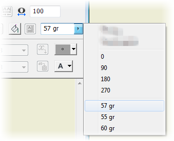

Angolo di rotazione, Ruota
Consente di ruotare il testo intorno al punto di inserimento. Ad esempio, se il testo è giustificato in alto a sinistra, verrà fatto ruotare intorno all'angolo superiore sinistro.
Per una nota di disegno, fare clic sulla freccia per selezionare l'orientamento di rotazione oppure immettere l'angolo di rotazione nella casella di modifica. Per il testo di uno schizzo, selezionare un'opzione di rotazione dall'elenco o creare un nuovo UCS per orientare il testo.
