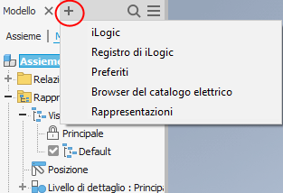

Sia la vista istantanea indipendente che quella collegata vengono visualizzate nel gruppo Viste istantanee. Se il gruppo Viste istantanee non è visibile, è possibile accedervi facendo clic sul segno "+" nella barra del titolo del browser Modello.
