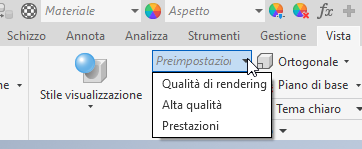

Le preimpostazioni di visualizzazione fisse sono costituite da varie opzioni applicazione, da uno stile di illuminazione e impostazioni scena. Le preimpostazioni sono accessibili dalla barra multifunzione scheda Vista gruppo Aspetto:
Preimpostazioni fisse
