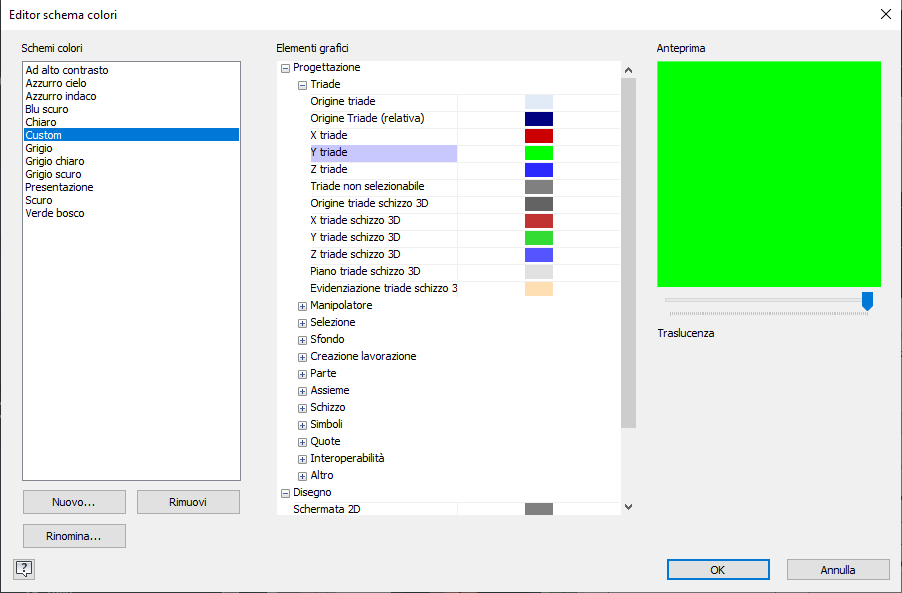

Utilizzare l'editor Schema colori per personalizzare gli schemi colori degli elementi grafici utilizzati in Inventor.
Come modificare lo schema colori di un elemento grafico
- Evidenziare un elemento grafico:
- Selezionare il colore per aprire la finestra di dialogo Colore e modificare il colore.
- Fare clic e trascinare il dispositivo di scorrimento sotto Traslucidità per modificare il valore di traslucidità.
Come aggiungere o rimuovere uno schema colori
- In Schemi di colore, evidenziare uno schema colori personalizzato:
Importante: Quando si fa clic su Annulla nella finestra di dialogo Opzioni applicazione, tutte le modifiche apportate nella finestra Editor schema colori vengono ripristinate. Per salvare le modifiche, è necessario fare clic su Applica e/o su OK nella finestra di dialogo Opzioni applicazione.
Riavviare Inventor per utilizzare le nuove impostazioni.
Nota: Utilizzare i pulsanti Esporta e Importa nella finestra di dialogo Opzioni applicazione per esportare o importare queste impostazioni dal e nel file .xml delle Opzioni applicazione.
