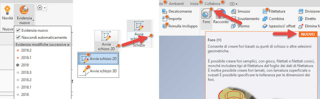

Quando questa opzione è attivata, i comandi nuovi e aggiornati visualizzano un marcatore. I marcatori facilitano l'identificazione e l'esplorazione di comandi nuovi o aggiornati. È possibile controllare la visualizzazione dei marcatori e la release o l'aggiornamento che visualizza il marcatore.
In che modo è possibile utilizzare tale funzione? Supporre di aver utilizzato una versione precedente, ad esempio 2018, e ora si stia sperimentando la versione 2019. Si desidera sapere che cosa è stato aggiunto o aggiornato dalla versione 2018. Si seleziona 2018 e tutti i comandi nuovi o aggiornati dopo il 2018 visualizzano un marcatore. In alternativa, selezionare 2018.2 e i comandi nuovi o aggiornati in 2018.3, 2019 e 2019.1 visualizzano dei marcatori.
Inoltre, è possibile mostrare o nascondere i marcatori in qualsiasi momento. Sono presenti per comodità.
Per accedere facilmente alle informazioni Novità, sono forniti i collegamenti nella parte superiore dell'argomento della Guida.
I marcatori Evidenzia nuovo sono accessibili dalla scheda Inizia gruppo
Nuove funzionalità.
Come mostrare i marcatori nei comandi nuovi o aggiornati
. Viene visualizzato l'elenco delle versioni e degli aggiornamenti. Disattivo è l'impostazione di default.
Come nascondere i marcatori
Per nascondere i marcatori, deselezionare Evidenzia nuovi nell'elenco. In qualsiasi momento è possibile riattivarli e ripassare le nozioni di base sui comandi nuovi o aggiornati.
L'opzione Nascondi automaticamente disattiva la visualizzazione del marcatore dopo il primo utilizzo del comando. In questo modo è possibile lavorare ai vari comandi nuovi o aggiornati e conoscere quali non sono stati utilizzati o esaminati. Disattivare la funzionalità Nascondi automaticamente per visualizzare costantemente i marcatori.

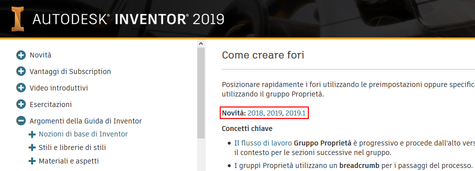

Modifica della pagina della Guida corrispondente
Per i comandi che visualizzano un marcatore Nuovo o Aggiornato, quando si utilizza F1 per accedere ad una pagina della Guida, nella parte superiore della pagina vengono visualizzati i collegamenti all'argomento Novità che descrive la modifica alla lavorazione o al comando. I collegamenti mostrano la versione nella quale una modifica è diventata effettiva.
