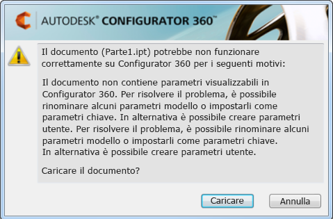

  2. Scegliere una parte con pochi parametri esposti rinominati o creati nella finestra dei parametri. Anche i parametri contrassegnati come chiave vengono elaborati.
    Scegliere il file che:
    • Non ha riferimenti esterni (come le lavorazioni derivate).
    • Non contiene funzionalità di Inventor complesse.
    • Include uno o più parametri.
  3. Configurator 360 legge i parametri e visualizza una finestra di dialogo modificabile.
    • Selezionare le caselle di controllo chiave importanti che includono tutti i parametri che si desidera includere nell'interfaccia utente di Configurator 360.
    • Rinominare i parametri modello (modificare il nome rispetto allo stile d0) da includere nell'interfaccia utente di Configurator 360. Tutti i parametri modello e i parametri utente rinominati verranno inclusi nell'interfaccia utente di Configurator 360.

    • Se il file non è stato preparato correttamente, viene visualizzato il seguente messaggio di errore:
