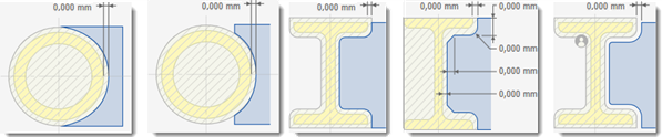

Intaglia
Il comando Intaglia è ora un gruppo Proprietà. Nel nuovo gruppo, non è necessario selezionare un'opzione per intagliare più membri contemporaneamente.
In precedenza, era difficile creare un intaglio personalizzato. In questa release, è ora possibile specificare i seguenti elementi:
  • Profilo di base per impostare un singolo valore di offset.
  • Modello personalizzato I per impostare più valori di offset.
  • Profilo personalizzato, se disponibile, per utilizzare un profilo di intaglio personalizzato salvato nella famiglia Centro contenuti.
  • Selezionare la nuova opzione di taglio perpendicolare per creare intersezioni accurate.

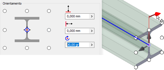

Strumenti di orientamento sullo sfondo
Ora è possibile interagire con i manipolatori sullo sfondo quando si inserisce o si modifica un membro telaio.

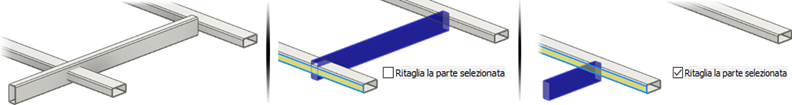

Ritaglia - Estendi alla faccia
È stata aggiunta una casella di controllo Ritaglia parte selezionata che consente di selezionare il lato che si desidera mantenere.
Nella seguente immagine viene mostrato l'effetto dell'utilizzo della nuova opzione.
