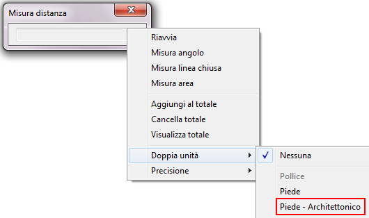

Miglioramenti di Misura
Per ulteriori informazioni su Misura, vedere Come misurare una distanza, un angolo, una linea chiusa o un'area nel modello.

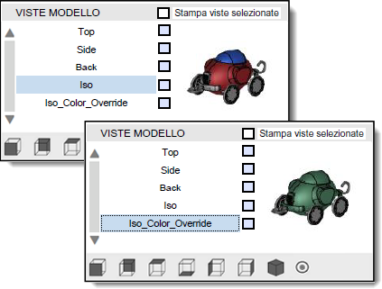

PDF 3D
L'esportazione in formato PDF 3D è notevolmente più veloce e ora supporta le sostituzioni del colore della rappresentazione vista.

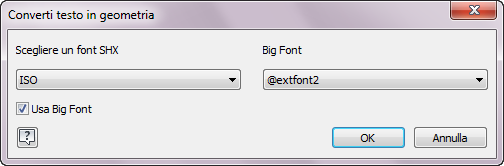

Conversione del testo dello schizzo in geometria
È ora possibile convertire il testo dello schizzo di una parte, di un assieme e di un disegno nella geometria dello schizzo (linee, archi). È possibile utilizzare la geometria del testo convertito per creare incisioni di testo, ad esempio, per incidere con laser i numeri di parte o memorizzare informazioni sui modelli.
Una volta convertito il testo in geometria dello schizzo standard, la geometria convertita non è più associativa al testo originale.
1. Fare clic con il pulsante destro del mouse sul testo dello schizzo. 2. Eseguire le selezioni. 3. Il testo viene convertito in geometria standard.
Per ulteriori informazioni, vedere Come convertire il testo dello schizzo in geometria dello schizzo.

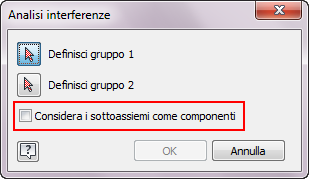

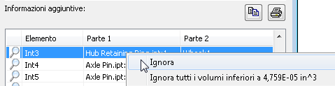

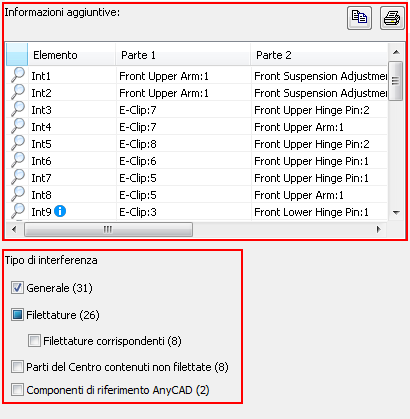

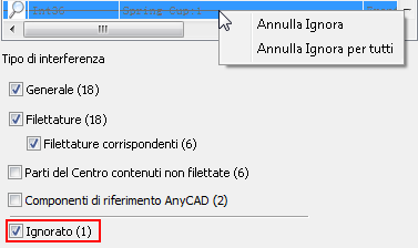

Miglioramenti multipli per Analizza interferenza
Per ulteriori informazioni, vedere Come analizzare le interferenze tra componenti.

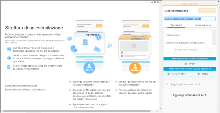

Creazione esercitazione guidata

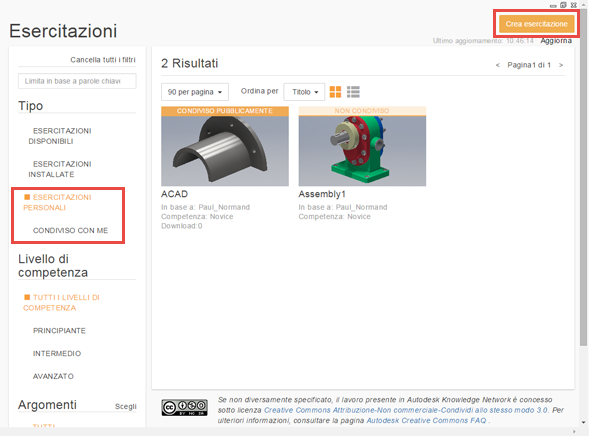

Creazione e condivisione di esercitazioni
È ora possibile creare le proprie esercitazioni e condividerle come pubbliche o private. Questo miglioramento aggiunge due nuove categorie a Tipo. Fare clic su Esercitazioni personali per visualizzare e gestire le esercitazioni create. Fare clic su Condiviso con l'utente per visualizzare le esercitazioni che vengono condivise come pubbliche con l'utente corrente.
Quando si fa clic su Crea esercitazione per avviare il processo di creazione, viene visualizzata la struttura di una guida visiva di un'esercitazione. Fare clic sui collegamenti Come nella pagina della struttura per visualizzare due brevi video che guidano l'utente attraverso il processo di creazione e condivisione.
Per ulteriori informazioni sulle esercitazioni guidate, vedere Esercitazioni introduttive.
