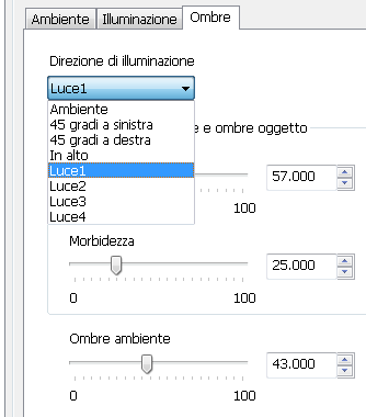

Le impostazioni delle ombre vengono gestite individualmente all'interno di ciascuno stile di illuminazione. Queste impostazioni sono disponibili nella scheda Ombre all'interno dell'interfaccia utente dell'Editor stili. Una nuova opzione, Ambiente, utilizza l'immagine dell'ambiente per definire la direzione delle ombre.

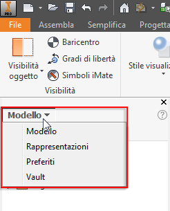

Sono disponibili nuovi comandi di attivazione/disattivazione Scorri riquadro del browser in avanti e Scorri riquadro del browser all'indietro, oltre ai comandi dei tasti di scelta rapida configurabili da Strumenti
comando Personalizza. Questo miglioramento consente di spostarsi in avanti o all'indietro nei riquadri del browser che sono disponibili nel browser del modello di Inventor, fra cui: Preferiti, Rappresentazioni e Vault.

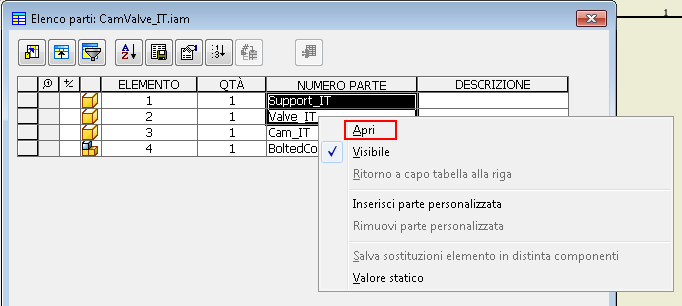

Per ulteriori informazioni, vedere Informazioni sugli elenchi di parti.
