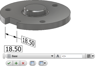

Aggiunta o modifica di quote
  1. Nella barra multifunzione, fare clic su scheda Annotazione gruppo Annotazione generale Quota .
  2. Selezionare la geometria cui assegnare le quote.
  3. Se lo si desidera, effettuare una delle seguenti operazioni, quindi fare clic per posizionare la quota:
    • Nel menu contestuale, fare clic su Seleziona Piano di annotazione, oppure utilizzare il tasto di scelta rapida MAIUSC, quindi selezionare un altro piano di annotazione.
    • Nel menu contestuale, fare clic su Seleziona Piano potenziale successivo o premere la BARRA SPAZIATRICE per scorrere tra i piani alternativi.
  4. Nella barra degli strumenti mini, fare clic sull'elenco a discesa e selezionare lo stile della quota, ad esempio Base.
  5. Se si desidera, effettuare una delle operazioni seguenti:
    • Posizionare il cursore nella casella del valore, quindi aggiungere un prefisso o un suffisso al valore.
    • Per accedere ad altre opzioni, nella barra degli strumenti mini fare clic su Modifica quota per visualizzare la finestra di dialogo e apportare le modifiche necessarie.
  6. Fare clic su OK per aggiungere la quota.
  7. Come modificare una quota:
    • Selezionare la quota nella visualizzazione o nel browser, fare clic con il pulsante destro del mouse, quindi selezionare Modifica nel menu contestuale.
    • Fare doppio clic sulla quota nella visualizzazione o nel browser.
    Modificare i valori della quota richiesti, quindi fare clic su OK.

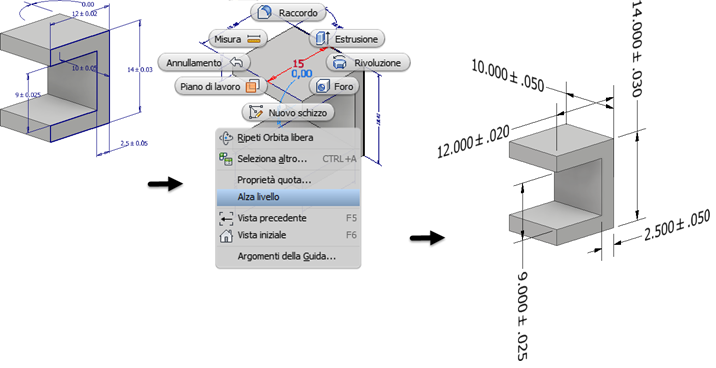

Come estrarre le quote esistenti
Come includere le quote esistenti nella definizione basata sul modello:
  1. Nel browser, fare clic con il pulsante destro del mouse su una lavorazione, quindi selezionare Mostra quote.
  2. Fare clic su una quota visibile qualsiasi e selezionare Alza livello nel menu contestuale per creare un'annotazione 3D.
    Se la quota del modello include informazioni sulla tolleranza, è inclusa nella quota con livello innalzato.

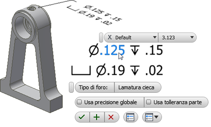

Aggiunta o modifica delle note relative a foro/filettatura
  1. Nella barra multifunzione, fare clic su scheda Annotazione gruppo Annotazione generale Note foro/filettatura .
  2. Selezionare la lavorazione foro.
  3. Se lo si desidera, effettuare una delle seguenti operazioni, quindi fare clic per posizionare la nota relativa al foro:
    • Nel menu contestuale, fare clic su Allinea alla geometria, quindi selezionare uno spigolo o un asse per orientare il testo.
  4. Se si desidera, effettuare una delle operazioni seguenti:
    • Attivare la casella di controllo Usa precisione globale o deselezionarla, quindi fare clic su un valore dell'elenco a discesa per modificare la precisione.
    • Attivare la casella di controllo Usa tolleranza parte o deselezionarla, quindi fare clic su un valore dell'elenco a discesa per modificare la tolleranza.
    • Per accedere ad altre opzioni, nella barra degli strumenti mini fare clic su Modifica nota foro per visualizzare la finestra di dialogo e apportare le modifiche necessarie.
  5. Fare clic su OK per aggiungere la nota relativa a foro/filettatura.
  6. Come modificare una nota relativa a foro/filettatura:
    • Selezionare la nota relativa a foro/filettatura nella visualizzazione o nel browser, fare clic con il pulsante destro del mouse, quindi selezionare Modifica nel menu contestuale.
    • Fare doppio clic sulla nota relativa a foro/filettatura nella visualizzazione o nel browser.
    Modificare i valori necessari, quindi fare clic su OK.
