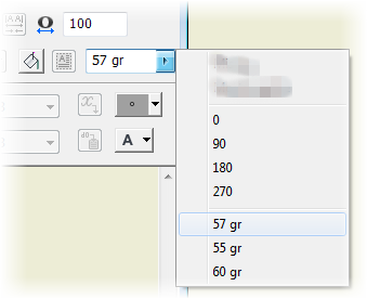

Consente di ruotare il testo intorno al punto di inserimento. Ad esempio, se il testo è giustificato in alto a sinistra, verrà fatto ruotare intorno all'angolo superiore sinistro.
Per una nota di disegno, fare clic sulla freccia per selezionare l'orientamento di rotazione oppure immettere l'angolo di rotazione nella casella di modifica. Per il testo di uno schizzo, selezionare un'opzione di rotazione dall'elenco o creare un nuovo UCS per orientare il testo.

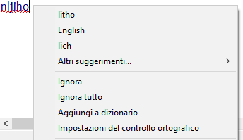

Quando l'opzione Controllo ortografico è attivata, in Inventor viene controllata automaticamente l'ortografia durante la digitazione nella finestra di dialogo Formatta testo.
Le parole immesse nella finestra di dialogo Formatta testo vengono confrontate con quelle del dizionario personalizzato attivo e di default. Una linea ondulata rossa indica un possibile problema ortografico. Fare clic con il pulsante destro del mouse su una parola contrassegnata per accedere alle opzioni per risolvere il problema ortografico:
Utilizzare le impostazioni nella scheda Generale della finestra di dialogo Opzioni applicazione (scheda Strumenti
gruppo Opzioni
Opzioni applicazione) per gestire il controllo ortografico e i dizionari personalizzati. Di default, l'opzione Controllo ortografico è attivata.
