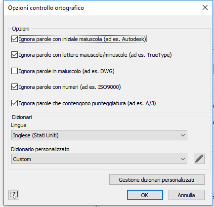

- Fare clic su Opzioni per accedere alla finestra di dialogo Opzioni controllo ortografico.
- Selezionare una o più caselle di controllo per escludere una o più condizioni del controllo ortografico.
- Selezionare un dizionario specifico per lingua da utilizzare come dizionario principale. Questi dizionari vengono installati con Inventor. Il dizionario viene utilizzato congiuntamente al dizionario personalizzato.
- Con Inventor viene installato un dizionario personalizzato vuoto che è attivo di default. Se si aggiungono o si creano nuovi dizionari, fare clic sulla freccia dell'elenco a discesa per passare ad un altro dizionario personalizzato attivo.

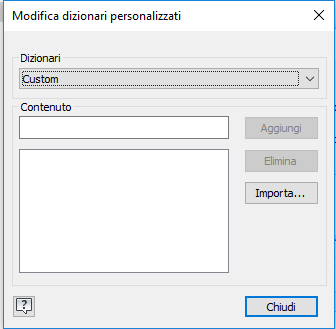

- Fare clic su Modifica per accedere alla finestra di dialogo Modifica dizionari personalizzati. Qui è possibile aggiungere direttamente parole al dizionario personalizzato attivo o rimuoverle. È inoltre possibile importare le parole in un dizionario personalizzato e aggiungerle al dizionario attivo.
- Come aggiungere parole: immettere una parola nel campo di testo Contenuto e fare clic su Aggiungi.
- Come eliminare una parola: selezionare una parola nel campo di testo Contenuto e fare clic su Elimina.
- Come importare parole da un dizionario in un dizionario personalizzato attivo: fare clic su Importa, quindi individuare la posizione del file del dizionario personalizzato (.cus) le cui parole si desidera aggiungere. Fare clic su Apri per importare le parole.

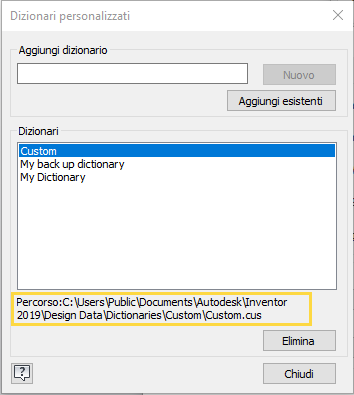

- Fare clic su Gestione dizionari personalizzati per accedere alle opzioni di gestione dei dizionari personalizzati.
Creazione, aggiunta (di esistenti) o eliminazione di dizionari personalizzati
- Come aggiungere un nuovo dizionario: specificare un nome nel campo di testo Aggiungi dizionario e fare clic su Nuovo.
- Come aggiungere un dizionario esistente all'elenco di dizionari personalizzati: fare clic su Aggiungi esistente e individuare la posizione del file del dizionario (.cus) che si desidera aggiungere. I dizionari personalizzati vengono aggiunti all'elenco a discesa Dizionario personalizzato nella finestra di dialogo Opzioni controllo ortografico.
- Come eliminare un dizionario personalizzato: selezionare il dizionario, quindi fare clic su Elimina. L'eliminazione di un dizionario personalizzato rimuove definitivamente il dizionario e le parole che sono state aggiunte ad esso.
Nota: La posizione di default del dizionario di default e del nuovo dizionario personalizzato creato è la cartella dei dati di progettazione.
