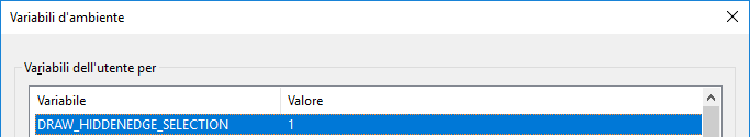

Variabile di ambiente
Le linee nascoste di un corpo selezionato non vengono visualizzate per impostazione predefinita. Per visualizzare le linee nascoste in corpi selezionati, creare una variabile di ambiente denominata DRAW_HIDDENEDGE_SELECTION e impostarla su un valore diverso da zero.
