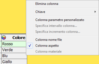

Una iPart è una parte principale controllata da tabella, che configura parti standard in varie misure e stati. La tabella può essere modificata internamente ad Inventor o esternamente in un foglio di calcolo.
Ciascuna riga può controllare lo stato della lavorazione (abilitata o soppressa) e molte altre variabili quali le dimensioni, l'aspetto, il materiale e il numero di parte. In una tabella iPart è possibile includere anche una iFeature controllata da tabella.
Normalmente, una iPart genera più parti singole appartenenti alla stessa famiglia.
Utilizzare Crea tabella di iPart per creare i membri della famiglia di parti in ogni riga della tabella.
