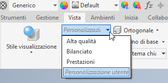

Tre preimpostazioni grafiche forniscono un metodo di modifica della visualizzazione vista modello.
Novità: 2020
Le preimpostazioni sono costituite da varie opzioni applicazione, stile di illuminazione e impostazioni scena. Le preimpostazioni grafiche sono accessibili dalla barra multifunzione scheda Vista gruppo Aspetto:
Personalizzazione utente
Quando si modifica l'orientamento di una vista, dall'orientamento preimpostato dell'inquadratura, viene creata una nuova voce di sessione Personalizzazione utente. Serve per informare l'utente che ha lasciato l'orientamento preimpostato dell'inquadratura. L'impostazione è basata sulla sessione ed è temporanea.
