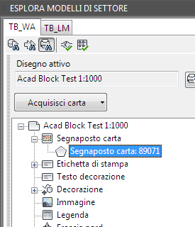

  9. Acquisire la carta.
    Nel riquadro Attività di Esplora stampa, nel nodo Segnaposto carta, selezionare il nuovo segnaposto della carta appena creato. Fare clic su Acquisisci carta.
