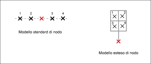

La sezione trasversale di un palo o un pilone rappresenta una vista dall'alto di un palo o di un pilone.
Pilone con due conduttori. La sezione trasversale standard visualizza due punti di snap per due ulteriori conduttori. La sezione trasversale standard consente di acquisire i dati, quella estesa di visualizzarli.
Come definire il modello di sezione trasversale di un palo o di un pilone
