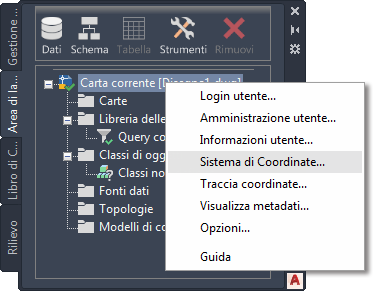

  4. Assegnare un Sistema di Coordinate alla nuova Carta.
    • Impostare il riquadro Attività su Area di lavoro.
    • Fare clic con il pulsante destro del mouse sulla voce Carta corrente e selezionare Sistema di Coordinate.
      Impostare il Sistema di Coordinate dall'Area di lavoro.
    • Immettere CA-I e fare clic su OK per impostare il Sistema di Coordinate.
