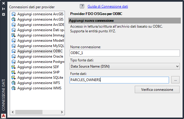

Specificare la nuova connessione nella finestra Connessione dati. Non aggiungere alla Carta alcun layer di classi di entità geografiche della fonte ODBC. Tutte le informazioni diventano automaticamente disponibili in AutoCAD Map 3D toolset quando ci si connette alla fonte ODBC.
Per questo esercizio vengono utilizzate la fonte ODBC creata in Esercizio 1: Impostazione di una connessione ODBC per un database di Microsoft Access e la Carta creata in Lezione 1: Connessione ai dati delle particelle.
Come connettersi al database di Access da AutoCAD Map 3D toolset
Connetti a dati.
Connettersi alla fonte dati ODBC creata, ma non fare clic su Aggiungi a Carta.
Non fare clic su Aggiungi a Carta. La fonte ODBC non contiene dati spaziali e pertanto non vi è nulla da aggiungere alla Carta. AutoCAD Map 3D toolset potrà accedere automaticamente a tutti i dati non spaziali quando ci si connette alla relativa fonte.
