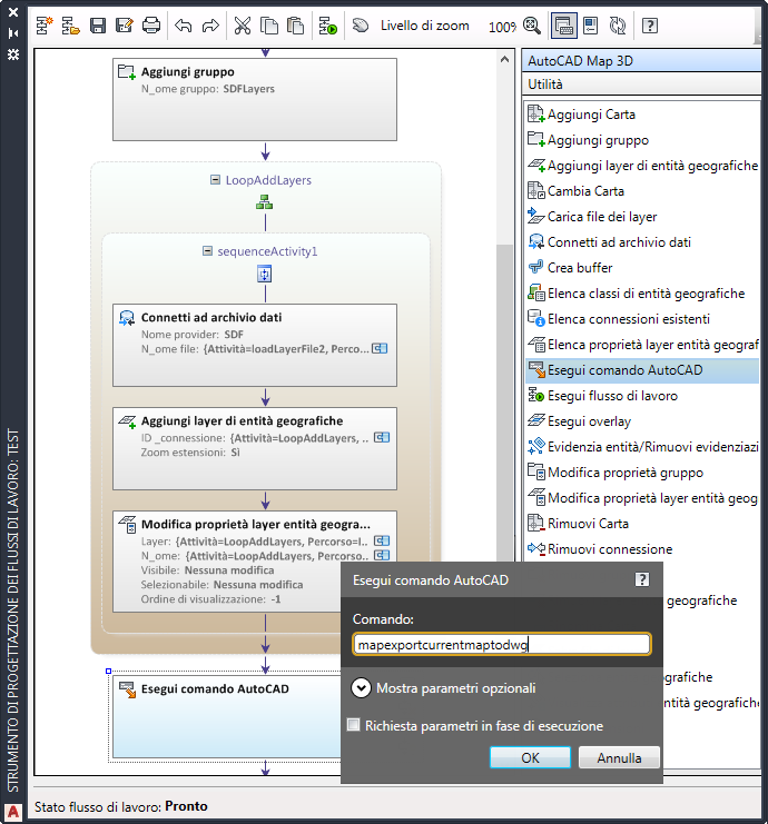

Utilizzare un'opzione della riga di comando per salvare la Carta corrente come file DWG distinto. È possibile eseguire qualsiasi comando dalla riga di comando.
Poiché questa attività è valida per l'intera Carta, non deve essere eseguita in sequenza. Di conseguenza, viene posizionata al di fuori dell'attività LoopAddLayers.
Aggiungere l'attività Esegui comando AutoCAD immediatamente prima dell'attività LoopSaveLayers. Digitare il nome del comando.
Quando si esegue il flusso di lavoro, viene richiesto di specificare un percorso e un nome file per il file DWG. Se si desidera, è possibile specificare questi parametri come parte del flusso di lavoro.

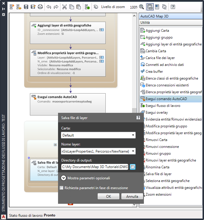

Questa attività salva ogni layer nella Carta corrente come file .layer nella cartella specificata.
Modificare la directory di output per l'attività Salva file di layer.
