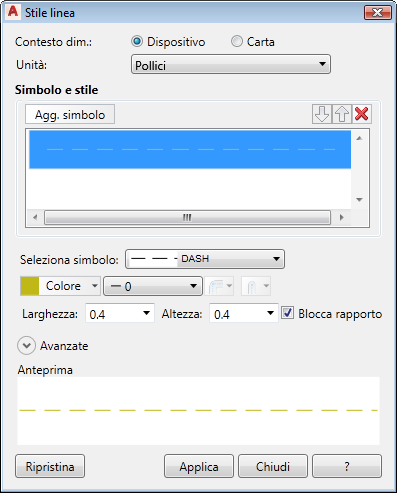

Come applicare lo stile alle strade nella Carta geotopografica
  1. In Gestione visualizzazioni, selezionare il layer Roads e fare clic su Stile.
  2. Nell'Editor di stile, fare clic sulla voce Stile.
  3. Nella finestra di dialogo Stile linea, impostare il Colore su grigio scuro.
  4. Per Seleziona simbolo, selezionare un modello tratteggiato per le linee.
    Selezionare un modello tratteggiato grigio scuro per le strade.
  5. Fare clic su Applica, quindi su Chiudi.
  6. Chiudere l'Editor di stile.
La Carta geotopografica contiene ora i layer delle strade e di superficie con lo stile applicato.
